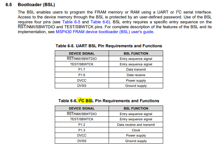

    我还应该指出、FR2353的标准 BSL 支持硬件 I2C BSL:
    该 BSL 在 ROM 中经过硬编码、无法更改、因此如果需要对 BSL 进行定制、我建议创建定制的 FRBOOT I2C 实现。
