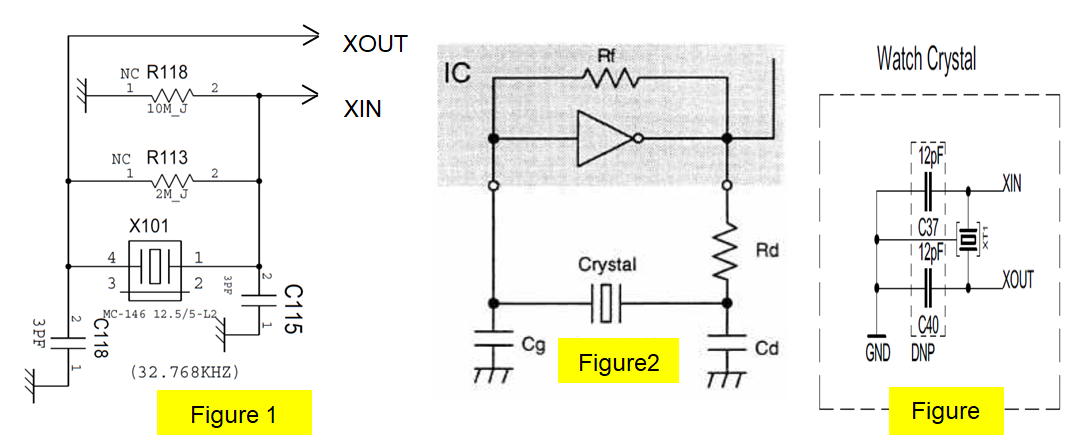

现在、我们考虑使用晶体电路。 我们发现设计 guid 晶体电路具有串联电阻器和并联电阻器、如图1和图2所示。 但 TI 没有(图3、TIDM-3PHMTR-tmamp-ESD),那么您能为您的设计解释一下为什么不使用电阻器?
请告诉我。
谢谢、此致、
M.Hattori。

    您好、Motoyasu、
    如 《MSP430Tm32kHz 晶体振荡器》应用报告中所述,电阻器可与晶体电路配合使用以进行测试,例如调试振荡器稳定性。 这些配置用于测试目的、我们 EVM 上使用的电路是建议在客户应用中使用的电路。 如图1所示、电阻器封装仅用于测试目的、因为它们默认为未连接("NC")。
    Matt
