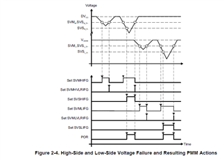

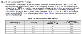

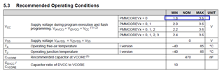

我有几个问题。
(1)我能够在数据表的表5-14中找到 SVSH 的设置电压、但无法找到 SVSL 的设置电压。
(2)我想让 POL 从上电开始就具有 SVSH 的设定值。
(3)使用 SVSL 监控 Vcore 的优势是什么、我认为如果使用 SVSH 监控 VCC、则不太可能只有 Vcore 下降。
此致。
Ryu
    1.虽然您仍然只能引用 DVCC 值,但您可以在 UG 中找到它。
    2、POL 是什么意思? 您的问题是什么?
    这里是 SVSL 和 SVSH 的用法。 我同意您的看法、当 DVCC 被保持时、Vcore 通常不会改变。 但是、由于外部连接了 Vcore 引脚。 仍然有可能 只影响 Vcore。 我认为您可以根据自己的应用选择启用 MCU 功能。

    1.是的、我这边没有更多的内部材料可以参考。 它确实是一个旧产品。
    2.加电后,设置将设置为默认值。 您需要使用软件来重新配置它。

    请告诉我另一件事。
    DVcc 的上升时间仅在0V 左右超过1000V/s、如果不超过1.8V 左右的时间、这是否是一个问题?
    或者它不应该总是超过1000V/s?
    此致。
    Ryu
    您好、Ryu、
    我想它不是大约0V、它意味着0到1000V/s 在整个工作电压范围内、电压变化应在该范围内。
    您好、伊斯天、
    大约0V 意味着电源打开的时刻。
    只有这样、上升时间的斜率才会超过1000V/s
    但是、当电压上升至1.8V 且低于1000V/s 时、此斜率会减慢 我想问的是、斜率是否仅在上升时超过1000V/s 才是一个问题。
    我想问一下、只有在启动时、斜率是否超过1000V/s 是个问题。
    此致。
    Ryu
    1.我认为在启动时斜率超过1000V/s 并且器件保持复位时没有问题。
    2.  "在推荐的电源 电压范围内"也可以回答您的问题。
    您好、伊斯天、
    如果超出建议的范围、可能会出现什么问题?
    此外、如果 SVSH 使用默认设置、输入电压为1.7~1.8V 时、微控制器是否有可能失控?
    复位是施加的电压、但当电压低于最小工作电压时会发生什么情况?
    此致。
    Ryu
    根据我的经验、MCU PC 可能会运行到错误的位置。 我的假设。
    MCU 电压应高于1.8V。
