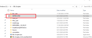

我从 您的站点获得了 MSP430F5310引导加载程序的映像文件(BSL.00.06.04.04)。 我是否可以获取相同的源代码。 此外、任何人都会告诉我如何定制 MSP430F5310引导加载程序。 我尝试了 您站点中提供的演示代码。 但它在使用 BSL 脚本程序与 BSL 通信时显示了一些确认错误。  提供的信息。 但它在使用  BSL 脚本程序与 BSL 通信时显示了一些确认错误
    我看到您使用了 F543x BSL Scripter 来下载 F5310、因此遇到了一些错误。
    我们应该为 F5310提供一些 BSL Scripter。
    Johnson
    您的网站中是否提供了该工具? 您是否会为 BSL.00.06.04.04 映像或 msp430f5310自定义引导加载程序源代码提供源代码、或为如何生成 msp430f5310自定义引导加载程序二进制文件提供任何合适的指南。
    我认为 Shoud 应该在这里:
    Johnson
