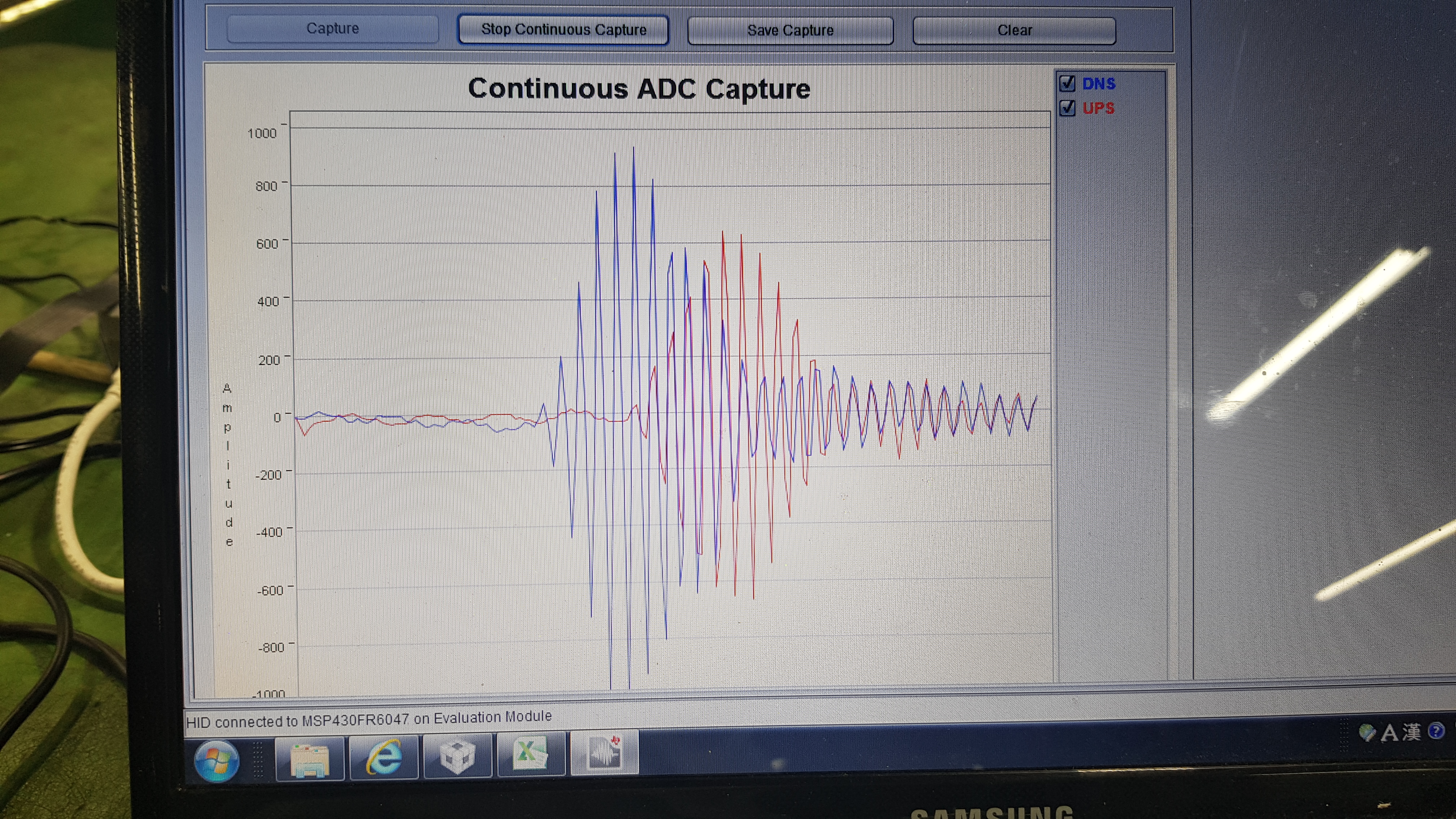

我使用1MHz 传感器和4MHz 采样率进行了测试。 它在2.5us Δ t 以上工作。
但我更改为具有8MHz 采样率的2MHz 传感器、在2.5us Δ t 时无法工作。
请告诉我建议的设置值。
DNS 和 UPS 之间的间隔超过5个周期。

    您的意思是、超过2.5us 时、它无法正常工作? 您是否有任何波形捕获?
    您可以从将代码更改为 最新的 Water 02.20.00.18软件版本开始。
    此外、您可以在此处保存一些 ADC 连续捕获数据、这会有所帮助。
    现金 Hao

    "2.5us 以上"意味着我们测试了非常高的流量、因此当2.5us 的值时、Δ t 不能超过2.5us 的值。
    如果有效、则 Δ tof 为3us、但值保持2.5us。
    在 ADC 捕获中、DNS 和 UPS 周期的间隔超过5个周期。
    我们还测试了1MHz 传感器、它在采样频率从8MHz 变为4MHz 时起作用。
    请检查所附文件、配置和 ADC 捕获数据文件。
    请告诉我、有一种方法可以测量超过2.5us 的 Δ tof 值。

     您好、Nakyoung、
    这与 dTOF 算法有关。 您可以尝试使用7.2MHz 采样、看看它是否有帮助。 我们将在下一个库版本中尽快修复此问题。
