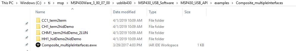

我们将 MSP430F5528用于 USB HID 功能、想知道 USB HID 和 CDC 是否同时工作?
您能帮助澄清吗?  谢谢!
    PYTsai、您好!
    是的、您可以同时执行这两项操作。  这称为"复合接口"。
    MSP430Ware USB 库示例中提供了相关示例。
    下载并安装 MSP430Ware 后、您应该能够找到所示的示例(我的 PC 上的示例)。
    具体项目为 CH1_term2hidDemo。
    你(们)好 Dennis
    我想更改 HH1_hidDemo2hidDemo 示例代码以创建2个 HID 模式器  件、但新的一种 HID 模式是键盘模式、如 C:\ti\msp430ware_3_80_07_00\examples\boards\MSP-EXP430F5529LP\MSP-EXP430F5529LP_Software_Software_Firmware\Source\OutEmulator。
    两种 HID 模式能否同时工作? 您有示例代码吗? 谢谢。

    是的、两个 HID 接口将同时工作、如您提到的 HH1_hidDemo2hidDemo 示例中所示。
    遗憾的是、您已经在深入探究 MSP430Ware 库中提供的唯一示例代码。
