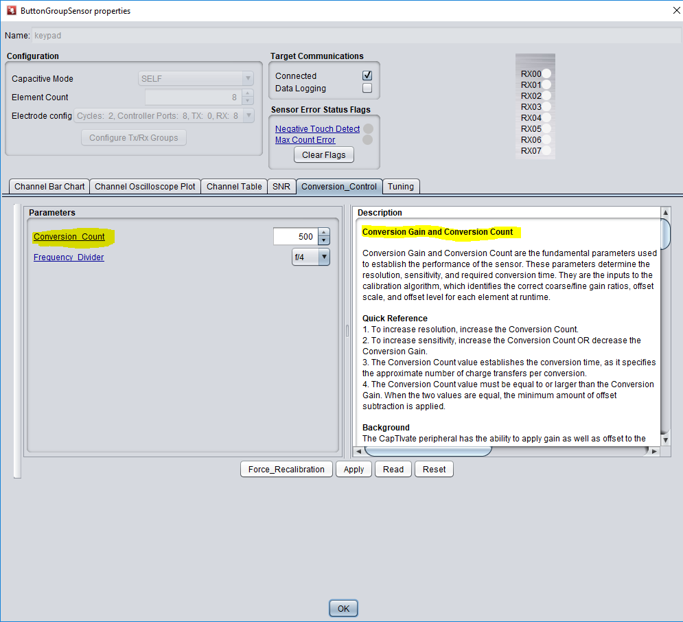

我使用 MSP-CAPT-FR2633进行早期开发并加快开发速度。  我将学习实验1的第2部分、该部分指导用户调整转换增益和转换计数。  但是、在最新版本的设计中心中、转换增益似乎已从传感器转换控制选项卡中删除。  在选项卡中添加了分频器。  我看到代码生成器确实会生成预期的增益值、但我在设计中心看不到调整该值的位置。
此外、单击"Conversion Count"、Description 仍然提到 Conversion Gain。  如何修改转换增益?
    您好 Jason、
    您正在"基本"模式下运行 CapTIvate 设计中心。
    要切换到"高级"模式并查看所有附加参数、请执行以下操作:
    从主菜单中选择>选项>功能,然后选择“高级”。
