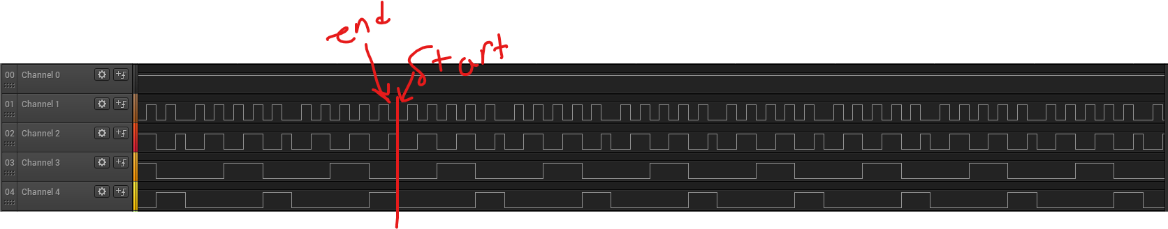

    编辑:此外、我认为选择信号可能有问题或类似问题、我将逻辑分析仪连接到了4个选择、并看到它将从0开始、并按预期计数到10。 这里也是它的图片。

    进行一些测试后、我注意到 ADC 值始终滞后并存储在下一个数组点、即7存储在8中、10存储在0中、如您所见 我目前正在研究这种情况的原因。
    祝你一切顺利、
    Colin Adema
    是的、我也注意到了这一点。 我完全忘记了。 很抱歉。

    因此我发现了这个问题、主要是在对 ADC ISR 进行编码时、出于某种愚蠢的原因、我认为 ADC 会在读取存储器数据时进行转换。 而它应该转换->将标志设置为高电平->进入 ISR。 因此、在对通道进行采样之前、P2OUT 应该已经改变。 因此、在启动 ADC 之前、必须初始化 P2OUT 以将位6至3清零。 此外、ADC ISR 代码被更改为:
    #pragma vector = ADC12_B_vector
    __interrupt void ADC12_ISR (void)
    ADC_Holder[j]= ADC12MEM12;
    J++;
    P2OUT =(j << 3);
    ADC_Flag = 1;
    if (j==11)
    J=0;
    P2OUT =(j << 3);
    ADC12IFGR0 &=~ADC12IFG12;
    这可确保在下一个 ADC 转换发生前 P2OUT 被改变。 感谢 Colin 的帮助。 如果其他人找到此代码并决定使用它、我尚未确保代码100%正常工作、尽管此代码前面已介绍过修复了此错误。
