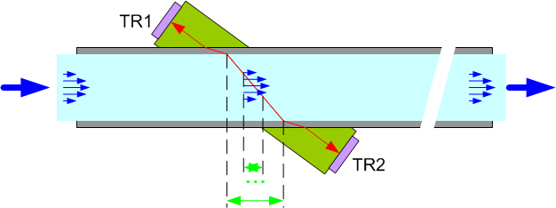

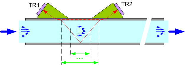

我看到声学长度的计算方法是:
声学长度=换能器之间的距离 /介质中的声速(通常为水)
我的问题:如果器件被夹在管道上、路径将包含不同的材料(例如:水、用于管道的黄铜金属和库房材料)
在这种情况下、如何计算声学长度?
感谢您的帮助

    尊敬的客户:
    您在这里有一个好问题; ... 正确的答案 是:如果您知道所有材料常数和机械尺寸... 您知道物理规则(Huygens 基本波原理、折射和材料分散的影响)、然后计算或模拟;否则测量。 我们的工具允许在系统运行时观察 ADC 响应。 首先安装一个换能 器;然后将另一个换能器向后滑动、以找到接收信号的最大值。 然后、您应该处于声波束的中心。 请注意、视觉角度不一定是介质中的声音角度。 此外、壁厚可能会产生进一步的偏移。  只需计算:"脉冲开始和 ADC 捕获之间的间隔"+ ADC 缓冲区索引(您可以看到信号在上升)/"信号采样频率" =>完成。
    我添加了两张图、以显示您可能会遇到的更多效果。
    a)夹紧在同一侧
    B)夹紧在相对的一侧
    需要注意的其他一些影响... 换能器会执行厚度振荡;声道在此处显示为红线;它从换能器(紫色)开始、然后穿过声学棱镜(绿色)、然后穿过墙壁(灰色)、并具有某种角度、该角度取决于 两种材料的声速。 之后它进入介质(蓝色)...   声脉冲在情况 A 中得到反射)  ... 那么所有的相反顺序...
      在声棱镜 接触墙壁的地方、 棱镜内部的厚度振荡可以在管道壁内产生水平振荡。  此人体噪声会更快地传播到另一个换能器。 在 TR2侧 、您可能会看到来自 TR1激励的两个脉冲响应。 通过人体路径的一个响应和通过介质路径的响应。 确保您选择介质路径、以便通过适当的定时进行信号捕获。 如果两个响应都关闭或叠加 、请尝试配置 b)或允许第二次反射等
