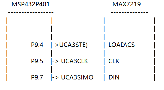

我使用 Launchpad 的 SPI 连接到 MAX7219。
这是我的硬件连接:
我使用的是三个引脚 p9.4、p9.5和 p9.7。
以下是我的源代码。

我不使用中断、直接操作寄存器来控制数据传输。
但是、当我发送字符数组"test_buf"时、前五个数据正常、后三个数据发送过去的结果错误。
当我执行 Write_Max7219 (6、0x04)时、数字管的结果是执行 Write_Max7219 (6、0x04)和 Write_Max7219 (8、0x06)。
我怀疑在 TXBUF 数据被传输到发送移位寄存器后、在发送下一个数据时移位寄存器不会被清除。
因为我使用 CCS 调试来查看 TXBUF 寄存器的值与我写的值相同。
如何判断是否有原因导致该误差、或者我是否可以手动清除发送移位寄存器以消除移位寄存器的影响?

    您可以通过复位外设来清除内容。  我对字节写入例程中的操作有点担心。
    void Write_Max7219_BYTE (uchar 数据)
    while (EUSCI_A3->STATW & 0x01);
    while (((EUSCI_A3->IFG & 0x02))
    EUSCI_A3->TXBUF =数据;
    当你向 TXBUF 写入一个值并且移位寄存器中没有任何值时、它将自动移动到移位寄存器、TXIFG 将再次被置位。  您能否将函数的逻辑更改为在 TXIFG 为"0"时在 while 环路中等待、然后继续加载数据?
    while (!(EUSCI_A3->IFG 和 EUSCI_A_IFG_TXIFG));
