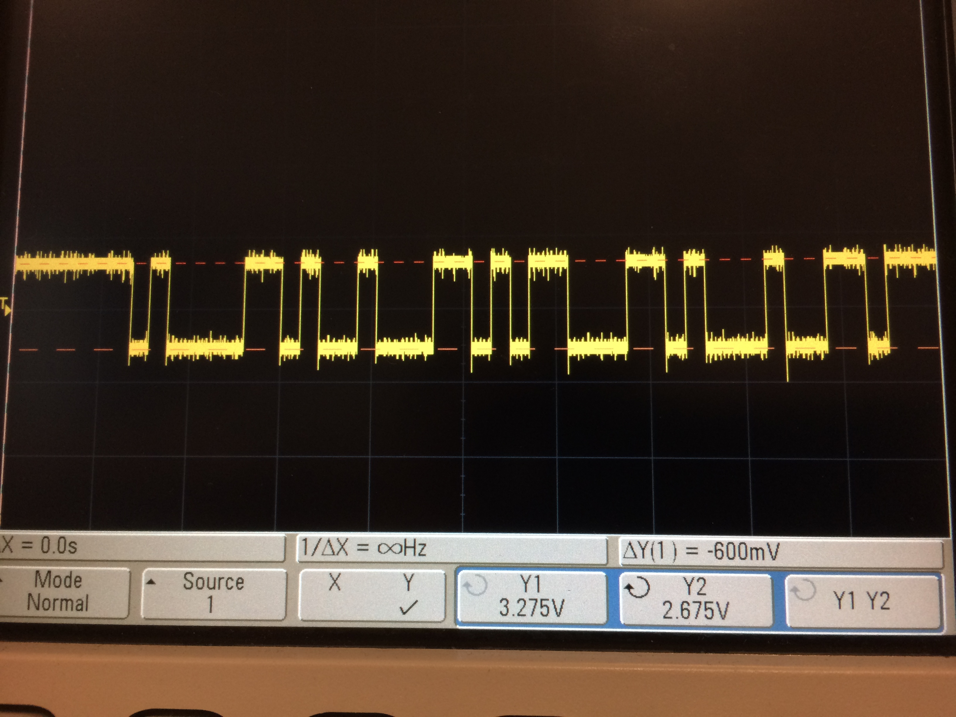

    我已经使用示波器进行检查、在 p3.4上、逻辑"1"上的电压为30mV、而不是3.3V。

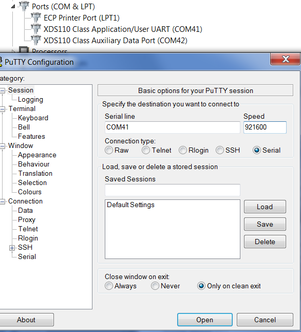

    如何设置?
    Mayer Tamás
     检查设备管理器以查找应用 UART 的 COM+。
    在会话中、为连接类型选择"串行"、在"串行线路"框中键入 COM#、在"速度"框中键入波特率、然后单击"打开"、应该这样做。
    下面是我使用921600波特率连接的 MSP432示例。

    UART 正在工作,在示波器上我得到的是9.5933 KHz,所以9600波特是可以的,但是我没有在 VCP 上得到任何东西。
    我认为这可能是一个带有 UART USB 转换器的 probem,也许我只能在 putty 上看到来自端口5的 UART,也许我必须初始化端口3 UART 来提供 USB 上的数据。
    你怎么看? 我对此有点困惑。
    已修改:
    我已经连接了 MSP430和 cc2650、当尝试在输出中将0位 fromm mső430发送到 cc2650时、电压为2.7V、而不是接地。
    问题是什么冷? 我认为 MSP430的基础上可能存在一些问题、它无法下拉 cc2650的输入。

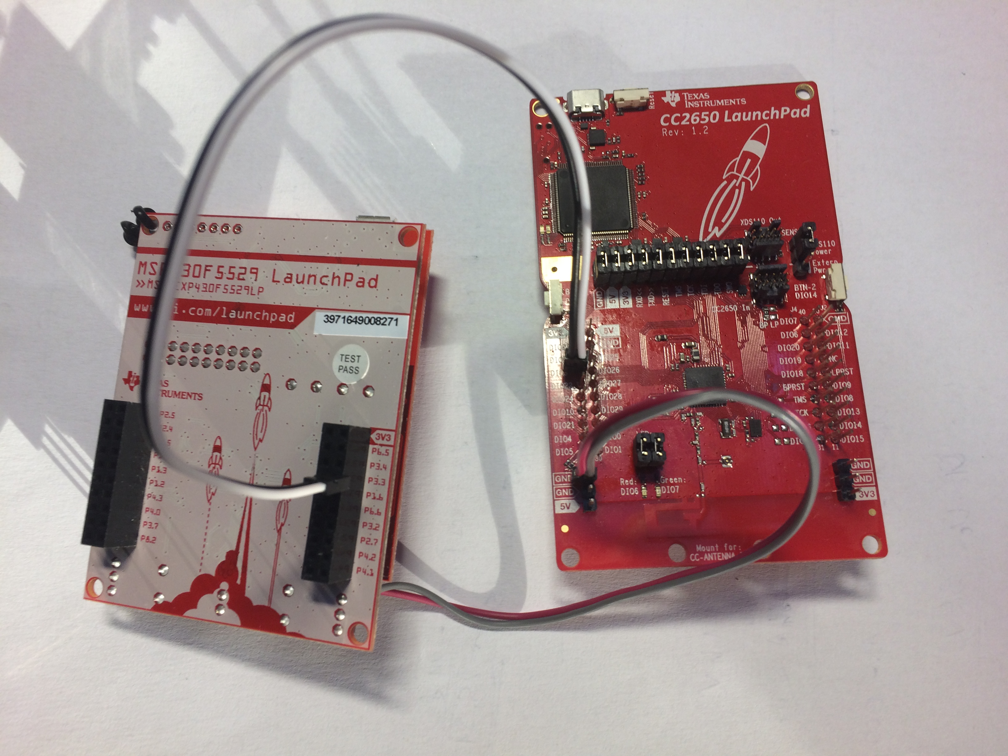

    我想用示波器来确定、MSP430的 TX 是 p3.3、cc2650的 RX 是 DIO3 (因为 DIO2是 Tx)。
    我还在两个板之间使用公共 GND。我希望我为 UART Tx 和 Rx 使用正确的引脚、但我已经检查了很多次。

    只需确认一下、您将 P3.4连接到 DIO 2、将 P3.3连接到 DIO 3、对吧? 我无法用你的图片来形容。
    此外、为什么要使用 P3REN、这会启用一个上拉或下拉电阻器、而 UART 则不需要该电阻器。 这很可能是您的问题。
    你好、Cameron!
    我只使用 p3.3到 DIO3,p3.4没有连接到 DIO2。我只需要将数据从 MSP430发送到 cc2650,而另一个方向对我来说是无用的。
    好的。
    在这种情况下、我想指出的是、您的黑线连接到 MSP、而您的白线连接到您的 CC2650。 修复此问题是否可以使同一根导线连接两个 LaunchPad 来解决您的问题?
    很抱歉、我是因为图片而立即连接的、我没有注意、但当我测试时、它是可以的。 我测量了 cc2650侧面的信号、因此我确信接线正常。
    我的问题是、这两根导线都没有连接、只是 MSP430 (TX)->cc2650 (Rx)、这不是问题吗?

    你(们)好、Camer
    问题是 cc2650的 UART 也连接到调试器 MCU。 我用正确的跳线连接了它、现在它正在工作。
