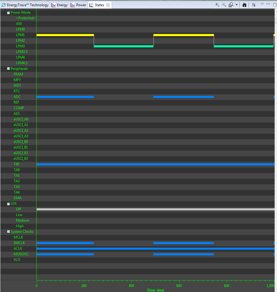

我使用了1秒的 Energytrace、如下所示。 它显示 ADC 导通时间为0.25s、在8hz 时等于2个读数。 然后关闭0.25s、再打开...  似乎解释了为什么速率降低2倍、 但为什么在序列完成后存在此差距?
此外、为什么 ADC/MODOSC/SMCLK 在整个0.25个周期内处于打开状态? 对于自动扫描/重复自动扫描、外观相同。 我是否无法正确配置它? 或者可能是调试器的影响?

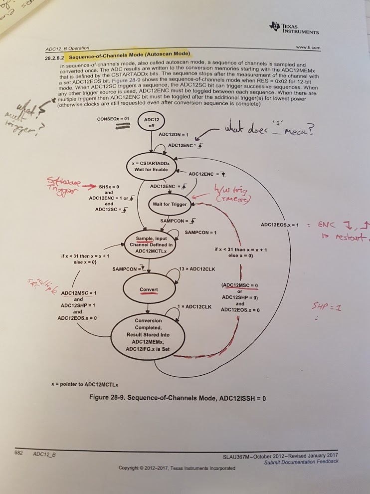

    自动扫描模式流程图:
    电源 我认为"等待启用"中的"ADC12ENC 1"可能是一个拼写错误。 可能应该是'!=',就像其他流程图一样

    我注意到、它提到了自动扫描模式(图28-9)中有关必须在序列之间切换 ENC 以实现最低功耗的内容(否则仍会请求时钟...)。 在重复自动扫描模式下没有提到这一点、我希望 ADC 在该模式下睡眠?

    MODOSC 和 ADC 将保持有效、直到对 ADC 的需求结束。 我认为您之所以保持此状态是因为您处于 MEM0和 MEM1之间的状态(我需要对此进行测试)。 我看到您对两个样本使用相同的输入通道、这只是为了测试、还是这是您的最终设计? 如果是单次转换、则可能更好。
    至于 ENC、我相信当您处于"等待触发"状态时、仍会请求时钟。 这就是为什么 MODOSC 和 ADC 保持开启状态的原因。

    您能否使用添加的代码行发布新能量跟踪的屏幕截图?
    下面是我认为正在发生的情况(关于第一个 Energytrace 屏幕截图)的图、(我尚未在硬件上确认)。 我认为您的 TB0只有一个上升沿@4Hz、并且您在"等待触发"状态下介于 MEM0和 MEM1采样之间的时间。 阴影部分是实际用于转换的17个时钟周期。
    根据您的应用、最好使用单通道单次转换、每次使用 DMA 传输、同时切换 ENC 以释放 ADC 资源。
    谢谢。 我在下面显示了能量迹线。 我还放置了一个逻辑分析仪屏幕、其中显示了计时器输出(映射到引脚)和 SR 位(映射到 PJ.x)。 tmrB 上的上升沿现在为8Hz、 但 ADC 是重复自动定序、因此它以 一半的触发速率(2个通道)完成并生成中断。
    它与您的图表一致、需要阅读、但在完成之前一直保持到下一个阅读。 (MSC=0)。
    我们拥有非常严格的功率预算、并寻找一种方法来避免 CPU 或 DMA 在每次采样时唤醒。 在该方案中、最好使用所有 MEM 寄存器、即使它们都是相同的通道(我们的应用是两个通道、因此触发器可能需要是2xF)。  一直在寻找一种具有小型缓冲器的"智能 ADC"、而 MSP430FR 似乎可以做到这一点。 遗憾的是、当我看到 MSP430有一个32结果缓冲器时、我认为这是 ADC 的一个很好的功能。 您能不能想象一下、可以对其进行配置、以便定时器可以触发采样、直至32个结果填满、而不存在任何 DMA 或 CPU 连接、并且 ADC 会在采样之间自动断电?  如果没有它、32结果缓冲器将不会用于我们的应用。
