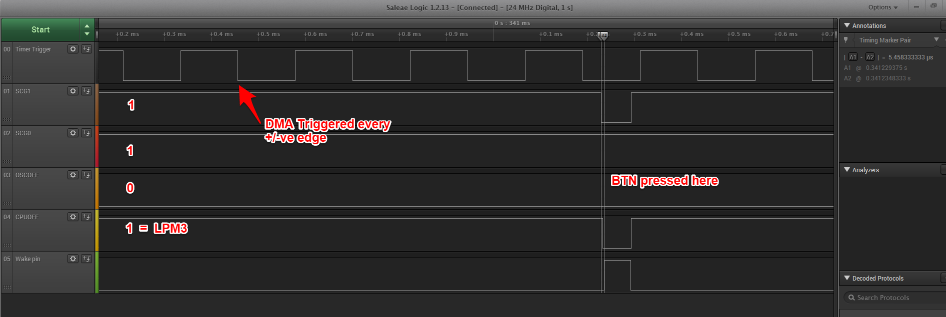

我尝试了解数据表中的唤醒数字。 我从 LPM3唤醒的测量值大约为23nC、接近下图(但对额外的 FRAM 唤醒电荷有点困惑)。
我已经编写了其他代码来使用 DMA 将字节从一个 RAM 位置传输到另一个 RAM 位置、从 LPM3使用 ALCK->TIMRB 来触发它。 除按下按钮外、没有中断。 IM、对于 M/SMCLK 使用8MHz。
我在18nC 左右测量以唤醒 DMA。 但我认为它会更低。 虽然、比较表1-2 (寄存器位)和表5-10 (唤醒电荷)中的 LPM0和 LPM3、它们唤醒之间的区别是重新配置 DCO/MCLK。 通用性是唤醒 CPU。  因此、从 LPM3的 DMA 唤醒电荷应该与 QWAKE (LPM3)- QWAKE (LPM0)相似、因为 DMA 必须唤醒/配置 DCO、请求总线时钟、但不会唤醒 CPU。
因此、预期的唤醒电荷为25-3.8=21.2nC:
                       预期 QWAKE (DMA)~ 21nC
我是否正确理解了这一点?
此外、基于下表的 LPM3唤醒时间(基于3个周期、因为我忽略每次传输的2个周期)将为5.375us。  8MHz 时 LPM3->有效的唤醒时间为6.85us。
5.375/6.85 * 23nC = 18nC、这似乎也是一个很强的线索。
我配置了 PJ.x 位来输出 SR 位。 它们不会改变、但我想这是预料之中的、DMA 会根据需要控制位来唤醒 DCO/MCLK 时钟? 用户指南指出 SCG1/0与器件相关、SCG1"例如"是 DCO 偏置使能、SCG0"例如"是 FLL 使能。 当然想知道、但在数据表中找不到任何内容。

    4.我没有设置任何外设使用的 SMCLK、并且打开了 EnergyTrace、但没有显示它唤醒。

    因此、我的 DMA 电荷要低得多。 之前、我在初始化中清零 FRPWR 位。 但 CPU 通过任何 FRAM 访问(即唤醒和运行代码)再次对其进行设置。 我以为这只是一个"覆盖"、当我回到睡眠状态时、它会再次变为清零、但它不会。  因此、在我的测试代码中、只要我按下按钮更改某个内容、就会进行设置。 那么、似乎任何 DMA 唤醒都会激活 FRAM、即使它未使用。
    我已经添加了代码来在每次睡眠前清除 FRPWR 位。  现在、DMA 唤醒的速度大约为3nC。
    [虽然不是100%清楚下一行(进入睡眠指令)不构成 FRAM 访问的原因、并再次清除 FRPWR 位。 我认为这与流水线/高速缓存有关?]
