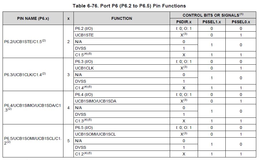

    根据我要查看的引脚映射、引脚6.4和6.5 (这些是 I2C 相关引脚)未在 MSP 432上配置 GPIO。 如果情况并非如此、请更正我。
    请参阅数据表的表6-76。  端口具有多种可能的配置、这些配置由方向(PxDIR)和选择(PxSEL0/1)寄存器控制。
    您只需从 IDE 运行程序并将方向寄存 器的位设置为输出、清除选择位并"切换"输出寄存器并确认 IO 更改状态。  否则、器件很可能会损坏。

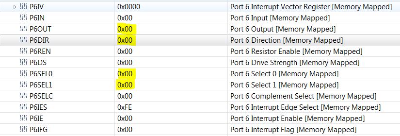

    您建议如何确认 IO 更改状态?  此外、这将如何确定引脚是否能够实际接收数据、这是当前的问题?
    我能够编辑调试器中的寄存器值、发现当切换为高电平时、引脚6.5只升高到1V (我检查的所有其他引脚上升到3V)。
    John、
    感谢您确认设备存在问题。
