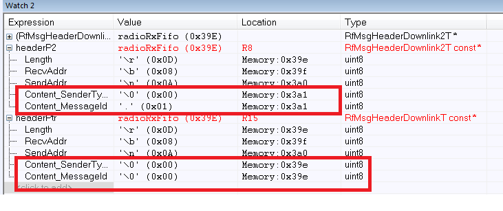

我正在 IAR 中测试程序、但我发现压缩结构中的位字段不正确。
代码如下所示:
#define RF_MSG_HEADER_downlink \
uint8长度;/*消息长度(不包括 ME)*/\
uint8 RecvAddr;\
uint8 SendAddr;\
uint8 Content_SenderBase 类型:1;\
uint8 Content_MessageID:7;
tystructure _ Downstruction__(packed)
rf_Headrf_link_rgmsg
在调试过程中、我可以看到解压缩结构的地址和"Content_SenderBase 和"Content_MessageID"的值是正确的、但它们对于压缩结构不正确。 地址是结构的起始地址。
IAR 不支持打包结构中的位字段吗? 在编译器用户指南中、似乎没有说明当 packed 与 bitfield 混合时会发生什么情况。
有人有什么想法吗?

    现在我发现 IAR 可能不支持__attribute__(((packed)。 可能需要改用#pragma pack (1)。
