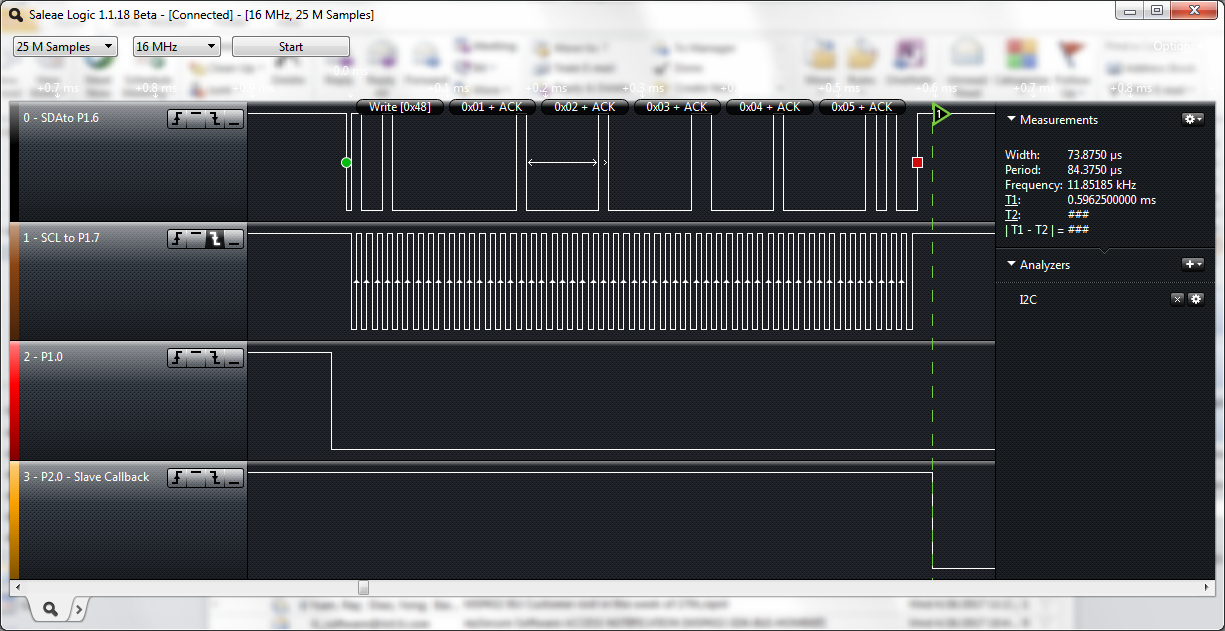

     我对答复迟交表示歉意。 请在 下面找到回调示例代码(我使用了 i2ctmp007_MSP_EXP432P401R_tirtos_ccs 作为参考)
    /cfs-file/__key/communityserver-discussions-components-files/166/i2ctmp007.c
    每次调用回调时、我都会切换 P2.0、请参阅下图。
    另请查看 SDK 内部的 i2c 文档以供参考
    ..\simplelink_msp432_sdk_1_30_00_40\docs\tidrivers\doxygen\html\_i2_c_8h.html
    希望这对您有所帮助。
     David
