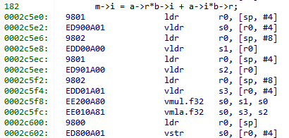

由于该算法使用了大量浮点运算、我 确保 了 FPU 实际被使用。 我通过 查看生成的汇编代码(请参阅随附的文件/图像)来检查此项:
我对 FFT 执行了相同的验证、FFT 主要存在于复杂计算、例如乘法(请参阅随附的文件/图像)。

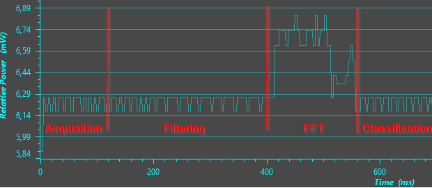

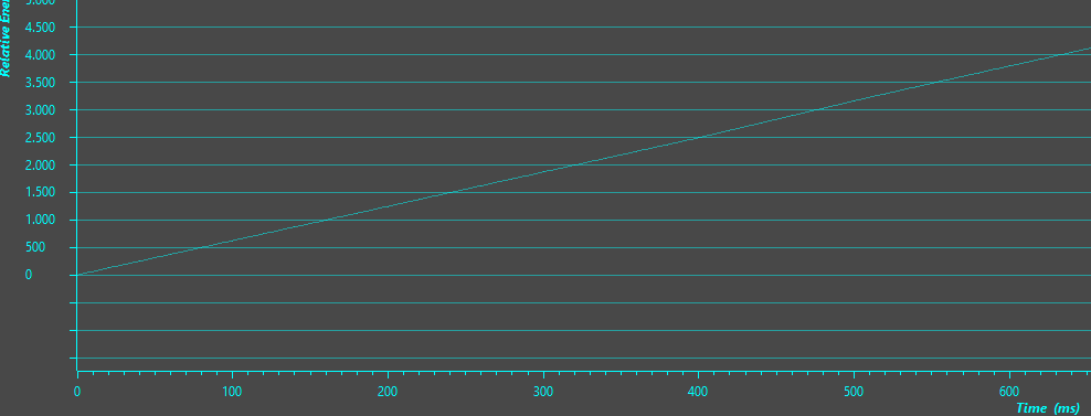

以下是我处理一个数据窗口时得到的结果:
电源:
能源:
这些图中有一件事让我感到惊讶、即 FFT 分析期间功率的增加。
通过查看能量图、我假设功率几乎持续在6.14mW 和6.29mW 左右、因为它用于信号采集、滤波和分类级。
据我所知、调试器会测量电能并从这些测量中获取电能、因此我希望电源线在某种程度上是恒定的。
此外、MSP432的电源状态始终设置为初始设置(工作模式、DCDC、VCORE0)。 是否有可能在 FFT 分析期间更改这些设置?
但是 、当通过 Energy Trace++查看状态时、我没有看到任何状态变化。
因此、基本上、我要查找有关 FFT 期间功率增加的说明。  我 是否遗漏了任何内容?

    我完全了解这样一个事实、即信号的 FFT 分析包含的组件多于滤波。 但是、我仍然不太理解这会影响我的功率测量的原因、因为在 FFT 期间、几乎会调用与在滤波期间相同的 CPU 指令、即 FPU 指令和常规加载/存储指令(请参阅我的初始文章以了解汇编代码)。 从较高的角度来看、FFT 和滤波并不是很相似、但在查看为 CPU 生成的汇编代码时、它会向下转到相同的基本指令(生成的指令只是不同的顺序、其数量也不同)。
    但这是否意味着 FFT 和滤波期间的功率测量值应该相同、因此、由于执行时间不同、仅消耗的能量会有所不同?

    在原始帖子中显示的快照中、您如何区分筛选和 FFT 窗口? 此外、在 DMA 正在采集数据的采集状态期间、CPU 的状态是什么、它是在 while 语句中循环还是处于 LPM0状态?
    Amit、您好!
    我首先在20个不同窗口中使用 EnergyTrace 获取功耗图、这大约需要10秒、从而区分不同的处理阶段。 在另一个步骤中、我使用断点获取不同处理阶段的时钟周期、并将其配置为计数事件。  之后、我将这些时钟周期转换为执行时间(MCLK=15997437Hz)。
    从第一个窗口开始、了解每个阶段的执行时间、我现在能够区分不同阶段。

    这是另一张图片、您可以看到两个窗口的处理过程、同样是 FFT 期间功率增加时:

    您好 Sebastian、
    与存储器的分配和释放相比、FFT 的时间帧太大。 这不会导致功率分布发生如此剧烈的变化、因为缓冲区分配和释放只是从内存池中移动缓冲区指针。
    从代码执行中、FFT 和滤波都应使用与使用 CPU 的闪存和 SRAM 访问相同的功率。 很难说出为什么一个阶跃会使功率增量递增。
    请注意、与 FFT 相比、反汇编滤波具有更少的(浮点)乘法指令百分比。 就是这样。 在执行简单指令时、CPU 执行指令取指令所花费的时间要比使用 ALU 或 FPU 的实际工作(因此是电流消耗)多得多。

    因此、您建议在滤波阶段、CPU 花费更多的时间(按百分比)来执行指令提取等与 RAM 访问相对应的简单指令、而不是实际使用 FPU。
    在 FFT 阶段、与过滤阶段相比、CPU 实际使用 FPU (即 vmul.f32、vnmls.f32、vmla.f32)花费的时间(以百分比表示)要比过滤阶段多、这会导致此阶段的电流消耗更高。

    是的、您对我的理解正确。 与 FIR ~6.5mW 相比、IIR ~6.1mW 功耗之间的差异(实际上并不大)似乎与此假设相匹配。
    要进行确认、您可以尝试 使用 CMSIS DSP 库 IIR 滤波器、该滤波器应该比您的代码更优化。
