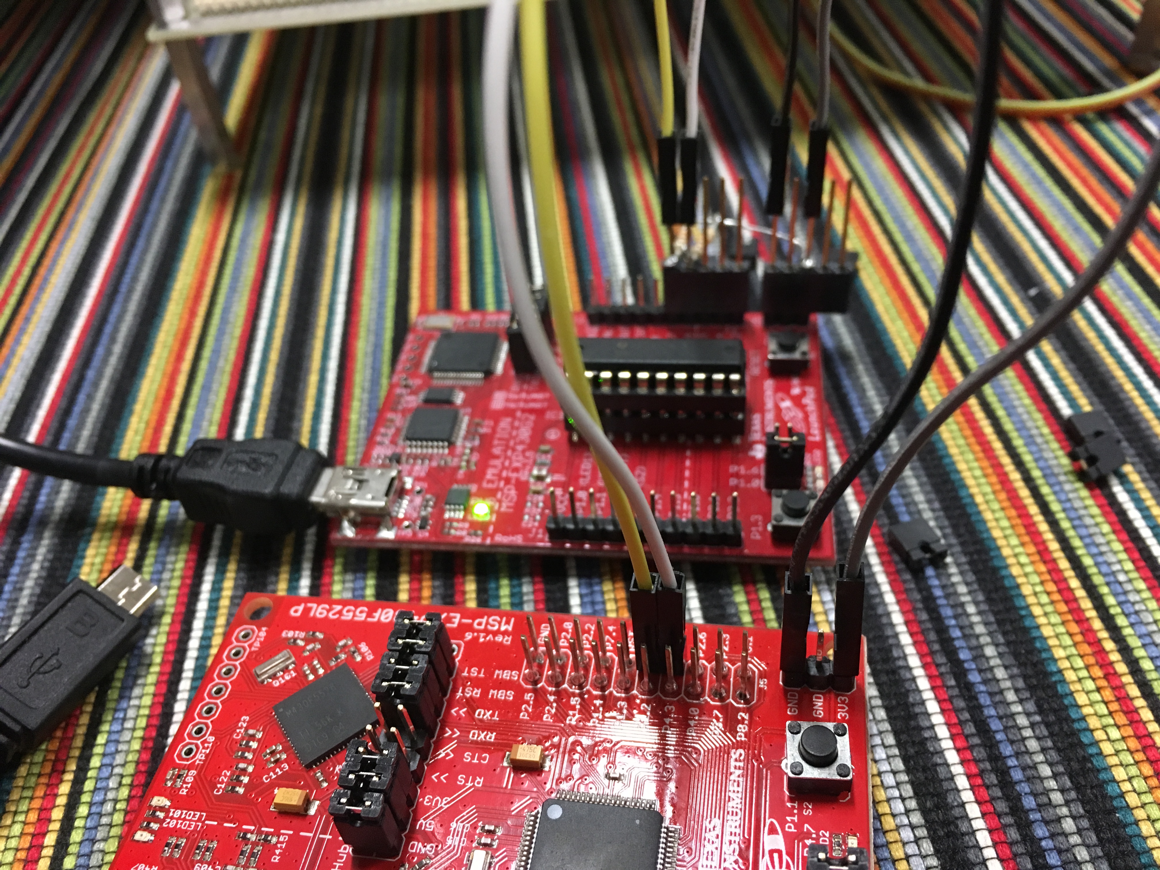

    我今天获得了新的 MPS-EXP430G2。  我将其从包装中取出并插入计算机。 CCS 已识别、我很高兴可以继续。
    我将两条导线连接到了引脚。
    P1.6是时钟、它连接到 MSP430F5529的 P3.1 (i2c 时钟)
    P1.7 是数据、它连接到 MSP430F5529的 P3.0 (i2c 数据)。
    我在调试模式下编译固件并将其加载到这两个单元上。
    我还在巴士上连接了一辆海盗巴士、以嗅探 I2C 数据。 我能够看到主机发送0x90、这是从机接收数据的指令。
    从器件不响应。  当我暂停代码时、它在中断 _bis_SR_register (LPM0_bits + GIE)处停止;
    主器件在中断内部的 UCB0CTL1         |= UCTXSTP 处停止; 在 USCI_I2C_UCRXIFG 的情况下停止
       USCI_I2C_UCRXIFG 案例:
           RX_val = UCB0RXBUF;
           IF (RXByteCtr)
             ReceiveBuffer[ReceiveIndex++]= Rx_val;
             RXByteCtr---;
           IF (RXByteCtr = 1)
             UCB0CTL1 |= UCTXSTP;    <- 在这里停止。
    因此、从设备似乎仍然没有响应主设备命令。   我将新的 MSP-EXP430G2 Launch Pad 开发板用作从器件、将 MSP-EXP430F5529LP 用作主器件。
    我更改了连接两个演示板的导线、因此我确信这些板已连接。
    那么、在这一点上、我对要做的事情感到很损失。  它可以是 CSS 调试吗?
    我还无法在从 UART 上看到任何内容。

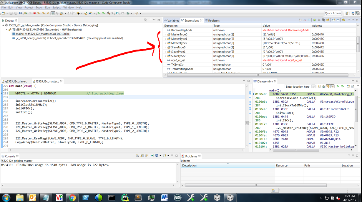

    好的、Chris、我将需要您和我一起完成以下工作、因为我只是在我的一侧运行代码、一切都正常。
    首先、我想让您知道代码正在运行、那么、这里是您可以验证的方法、
    将从器件代码加载到从器件 MSP430G2553中。
    然后将主代码加载到 MSP430F5529中。 我使用 CCS 进行调试、以验证代码是否正常工作。
    打开观察窗口、在表达式中添加以下内容:
    MasterType0
    MasterType1.
    MasterType2.
    SlaveType0
    SlaveType1.
    SlaveType2.
    当我们调试主代码时、在运行任何 I2C 函数之前、手表将如下所示:
    这是预期的、因为已初始化 MasterType0、MasterType1和 MasterType2。 SlaveType0、SlaveType1和 SlaveType2在从设备代码中进行初始化,我们将使用 I2C 要求从设备向我们发送其信息。
    在运行代码后、
    正如您看到的、下面的函数要求提供从器件信息、并且它们都已被接收:
    I2C_Master_ReadReg (SLAVE_ADDR、CMD_TYPE_0_SLAVE、TYPE_0_LENGTH);
    CopyArray (ReceiveBuffer、SlaveType0、 TYPE_0_LENGTH);
    I2C_Master_ReadReg (SLAVE_ADDR、CMD_TYPE_1_SLAVE、TYPE_1_LENGTH);
    CopyArray (ReceiveBuffer、 SlaveType1、TYPE_1_LENGTH);
    I2C_Master_ReadReg (SLAVE_ADDR、CMD_TYPE_2_SLAVE、TYPE_2_LENGTH);
    CopyArray (ReceiveBuffer、SlaveType2、TYPE_2_LENGTH);

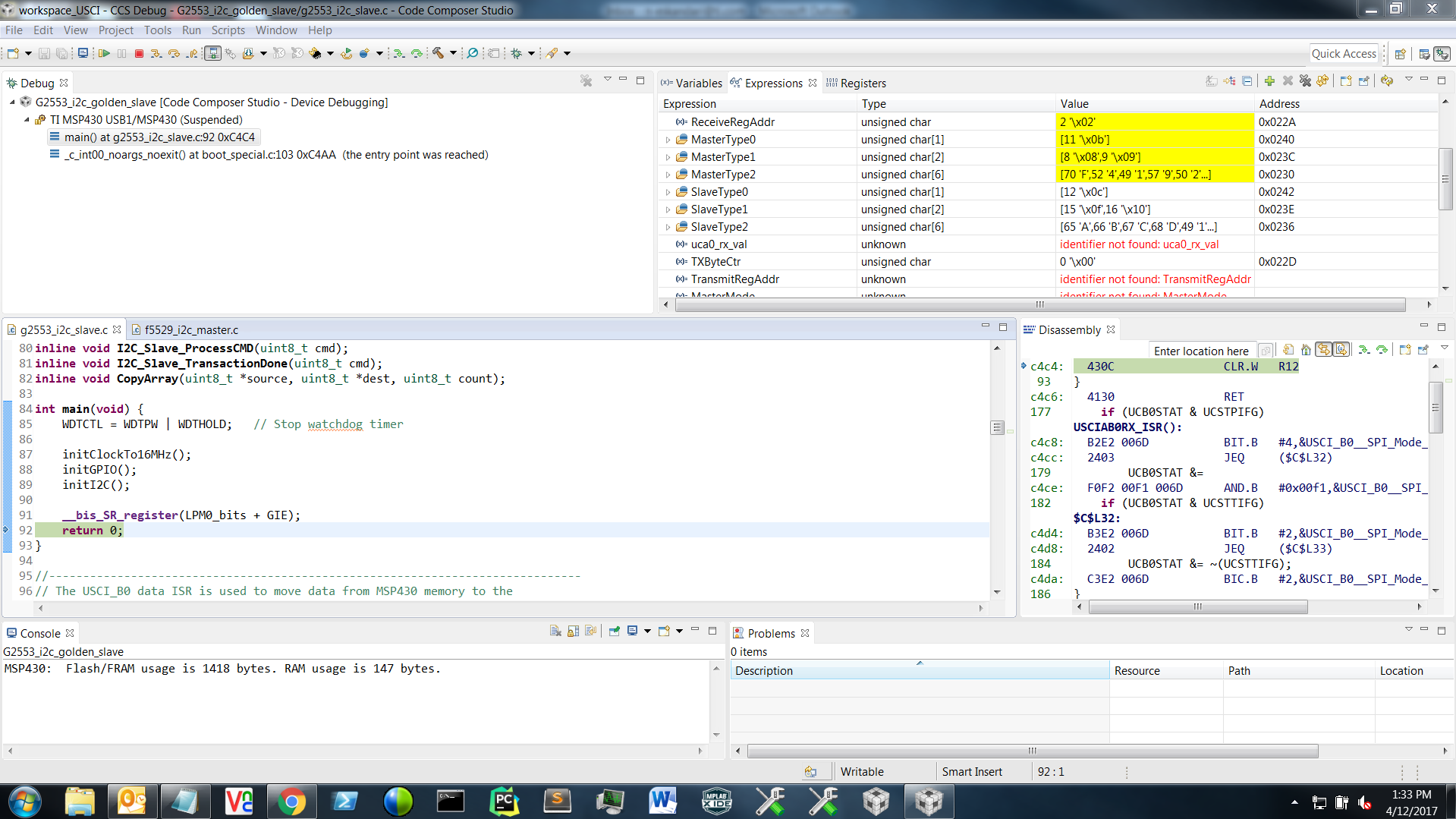

    现在、为了验证从器件、
    将调试器连接到从器件。 在运行代码之前、手表将如下所示:
    正如您看到的、从器件数据已初始化、MasterType0、MasterType1和 MasterType2未初始化。 那么、运行代码。 从器件将在 LPM 中等待主器件使用 I2C 与其联系。 按下主器件上的复位按钮。 这将使主器件运行以下代码行:
    I2C_Master_WriteReg (SLAVE_ADDR、CMD_TYPE_0_MASTER、MasterType0、TYPE_0_LENGTH);
    I2C_Master_WriteReg (SLAVE_ADDR、 CMD_TYPE_1_MASTER、MasterType1、TYPE_1_LENGTH);
    I2C_Master_WriteReg (SLAVE_ADDR、CMD_TYPE_2_MASTER、 MasterType2、type_2_length);
    主器件正在向从器件发送数据。 在按下并释放复位后、停止从器件以查看寄存器、
    正如您看到的、从器件已接收到 MasterType0、MasterType1和 MasterType2。
    我向您保证、这些器件和代码能够100%正常工作。

    好 的、我做了一些调查。
    我检查了您指示的值。  使用 CCS 的"Expressions"选项卡的 MasterType 和 SlaveType 值、它们不会改变。
    我还看了 I2C 状态寄存器、注意到 I2C UCSCLLOW 在主器件上是1、在从器件上是0。  为了找出这一点、我执行了以下操作。
    构建和调试5529主站和2553从站。
    2.启动从代码。
    3.启动主代码。
    4、等待了15秒。
    5. 暂停了这两个方案。
    查看了寄存器。   请注意、代码已在主器件上的337行和从器件上的93行停止。  请参见随附的照片。
     这确实很奇怪、因为我看到主器件使用逻辑分析仪发送0x90。   我拍了一张这张照片。
    我在 MSP430F5529 Launch Pad 的 P3.1 clk 和 P3.0 Data 上有10k 电阻器。  我在开始之前测量了线路、时钟为1.8V、数据为3.3V。   我认为这不是什么大问题、因为逻辑分析仪显示了主器件发送地址的时钟和数据。
    从器件将 SCL 保持在低电平为0、但主器件将其视为高电平。
    每个 LaunchPad 中有三个、因此我更改了 LaunchPad 模块并重复测试。  这非常奇怪。
    Chris、现在我90%确定问题是硬件设置问题。 我对代码完全有把握、实际上我目前正在使用 F5529主器件和 G2553从器件。 是否有任何其他器件连接到 I2C 总线? 您能否了解一下您的设置以及所有设备是如何连接的? 我将在实验室中查看示波器上的信号、以确保10k 欧姆不会过大。 同时、您能否分享您设置的图片或原理图?
    Chris 电阻器是否连接到3.3V 电源?
    Chris 在您的设置中、我看不到上拉电阻器进入 VCC (3.3V)。 我认为您的设置不正确。

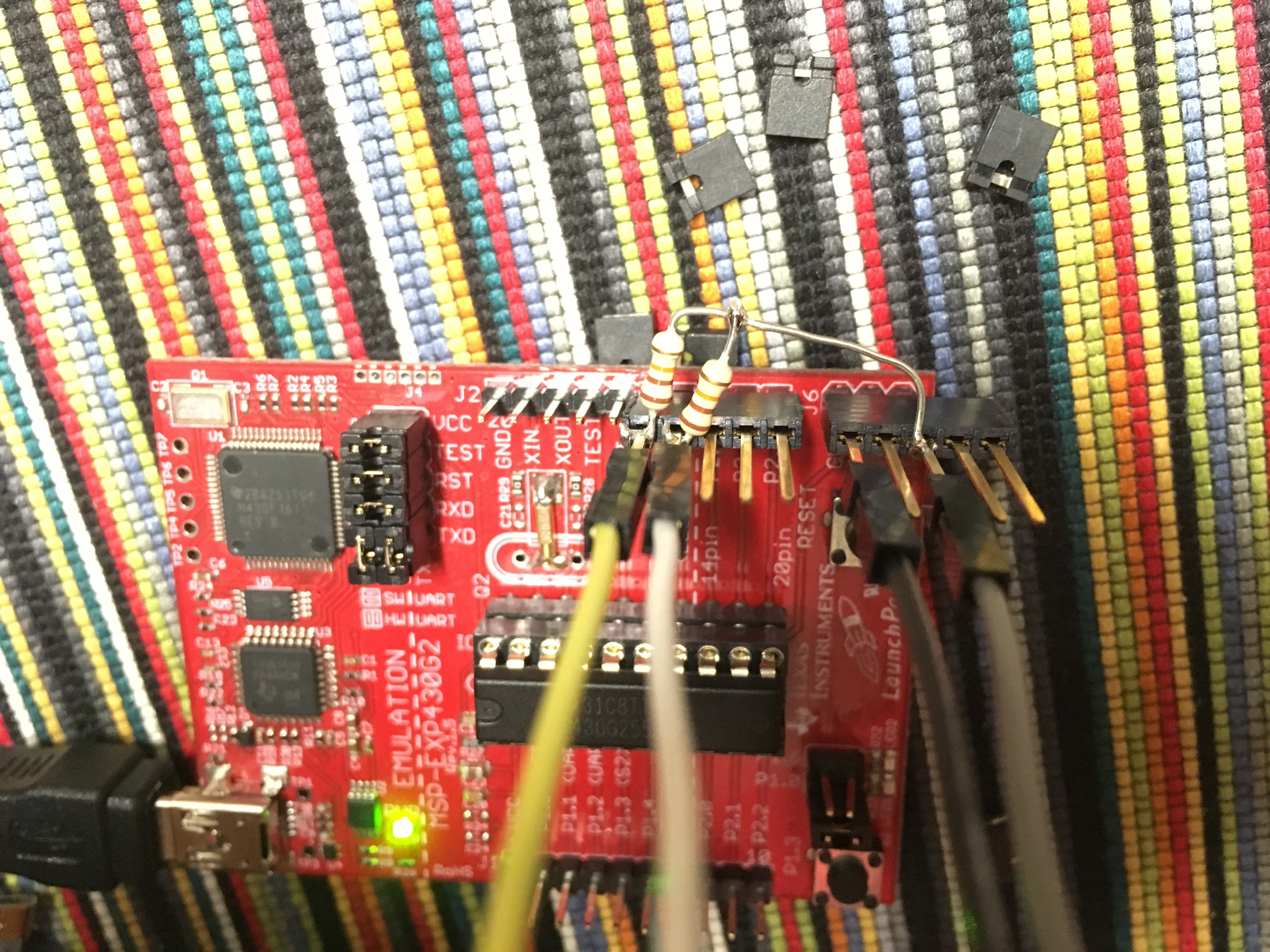

    我检查了 I2C 电压。 clk 线从0v 变为1.8v。 这就是问题所在。 从器件正在驱动它从1.8V 移动到0V 范围。
    我做了什么。
    我断开了两个器件之间的 I2C 连接。
    2.我仅使用 MSP430F5529将示波器(模拟)探针连接到 CLK 和数据线。
    我在调试模式下运行了主代码。
    电压从3.3V 变为0V。
    5.我在 MSP-EXP430G2 launchpad 的 P1.6和 P1.7上添加了一个10K 电阻器、因此它将连接到 VCC。
    6.我将探针移至 P1.6和 P1.7。
    7.我通过打开电源来运行从代码。
    8.数据线的电压范围为3.3V (0V 至3.3V)
    9. CLK 线路的电压范围为1.8V (0V 至1.8V)
    10.绝对要确定… 然后、我打开了一个新的盒子并得到了一个新的 MSP-EXP430G2 Launch Pad。 在 P1.6和 P1.7上添加了两个电阻器
    11.在没有任何代码的情况下加电。
    12.我使用 DMM 测量的电压在 CLK 上为1.8V、在数据线路上为3.3V。
    同样、P1.6连接到3.3V、但该引脚上的电压仅为1.8V。
    我加载了从代码并运行它。
    14。LED1亮起、表示器件已配置为使用 I2C。
    15、我再次使用 DMM 和示波器检查了电压电平。
    MSP403G2553正在使用 P1.6执行某些操作。 当在 P1.6和 VCC (3.3V)之间添加10K 电阻器时、P1.6上的电压仅为1.8V。
    该状态相同、但器件上未加载任何代码、或者 I2C 配置已加载并运行。
    这看起来像是一个问题。 您能不能在回到实验室时检查一下这个问题。
    它为什么这么做?
    Chris
    我检查了 Launchpad 的硬件版本。 我有三个 MP-EXP430G2 launchpad 演示板。 所有这些演示板的 PCB 版本为1.5。
    由于 P1.6和 P1.7直接连接到 MSP430G2553。 这可能是一个生产运行问题、但我怀疑、因为生产代码各不相同、都显示了相同的问题。
    安装在 MSP-EXP430G2演示板上的 MSP430G2553器件具有以下生产代码:
    64ANF2K A
    63A240K A
    64A8GQK A
    如果你可以检查一下这个、然后回到我那里、那就很好了。 我需要在一两周内找到一个解决方案。 这个问题让我有点不住、但我还有其他可以做的事情。 在两周内、这将变得至关重要。
    Chris
    这很有趣。 太有趣了 但我想知道为什么 P1.6为1.8V
    这条线路上有一个 LED。 MSP-EXp430G2在 P1.6上连接了 LED2。 我移除了跳线、因此未连接 LED。
    已解决:从器件现在通过 I2C 接收和发送数据。 您的代码起作用。 我确信我的代码现在也能正常工作。
    非常感谢。
    Chris
