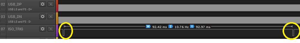

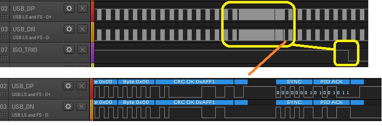

您可以从以下事务中看到、一旦我们先前的数据包被发送、调试信号的下降沿就会指示 IN EP 为空:
主机已应答输入传输。

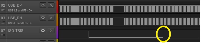

如果在 EP 中为空、我们加载端点缓冲器、由我们的测试输出的上升沿指示:
但我们发现、USB 设备实际传输下一个数据包需要100ms (确切地为92.42ms)的时间。
EP 中的器件已加载、长度正确且准备就绪。 它位于 USB 控制器中、等待~90 SOF 令牌后再进行传输。
是否有人会猜测 USB 设备传输所需的时间太长?
