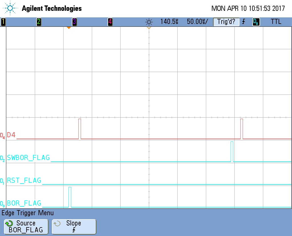

当系统通过 PUC 复位时、尝试强制完成复位(BOR)。  设置 PMMCTL0中的 PMMSWBOR 位似乎不能完全重新启动程序-我最终跳转到某个奇数位置。
在 main->中 使用此代码
if (SYSRSTIV > 0x10) //看门狗或其他部分复位
   SYSRSTIV = 0;
   PMMCTL0 = 0xA504;

    我尝试在 DA 封装中使用 FR5739 Rev H 重现您的问题、但无法看到您描述的行为。
    我使用了以下代码、根据 SYSRSTIV 值切换端口1上的不同 GPIO 引脚。

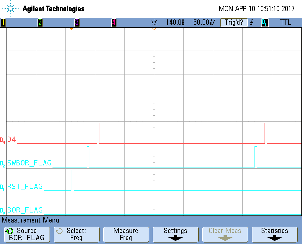

    然后、我尝试触发 SWBOR 掉电(BOR_FLAG 首先出现)、并在按下 RST 引脚(RST_FLAG 首先出现)后触发 SWBOR。
    在两种情况下、SW_BOR 被触发、SYSRSTIV 中的相应标志被置位。
    尊敬的 Paul:
    我必须强调的是、我在没有连接调试器和从外部提供调试器的情况下尝试了这种方法。
