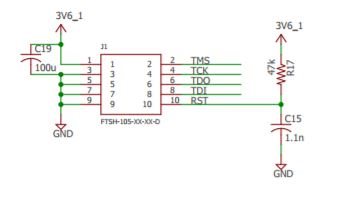

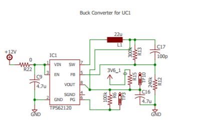

我正在尝试将代码下载到我已使用 MSP FET 工具焊接到 PCB 上的 MSP432P401R 中、MSP432适配器连接到 JTAG 连接器。  MCU 的电源由降压转换器提供、该转换器接收12V 输入并步降至3.6V。  上周、我能够毫无问题地将程序下载到 MCU 上。  现在、我甚至无法将任何程序下载到 MCU;否则、我会收到此错误:
Cortex_M4_0:连接到目标时出错:未知器件
我已使用 FET 工具将程序下载到开发板上、没有任何问题。
我们看到的一些内容:
 当您最初插入 FET 工具并为 MCU 加电时、该工具会发出绿灯、并准备就绪。  3V6线路接收到来自降压转换器的正确电压。  当我尝试下载一个程序时、我收到上面显示的错误、FET 工具只显示红色错误指示灯。  3V6线路仍然显示恒定电压。  我之前在上周下载了一个驱动程序库程序、在该程序中、正在执行的引脚会定期切换、但似乎 MCU 会不断地打开和关闭、因为切换会反复开始和停止。  当您拔下 FET 工具时、程序会按预期连续切换引脚。
当处于此"错误状态"时、如果您让 FET 工具保持插入状态并从 MCU 中移除电源、则测量降压转换器的3V6电压将产生一个信号、在该信号中、电压似乎以800毫赫兹的频率周期性地增加和降低、 就像电压来自 FET 工具一样。
我在 Windows 10操作系统上使用的 IDE 是 CCS 版本6.2.0.00050。
连接了 JTAG 连接器和降压转换器的原理图。  欢迎提出任何意见或建议
    如果您看到 FET 的功率、但您正在使用降压转换器为目标供电、这可能是问题的一部分。 来自目标系统的3.6V 电压是否连接到 MSP-FET 的引脚4? 如果您从目标供电、则 MSP-FET 的引脚4应连接到目标 VCC、如果通过 MSP-FET 为目标 MCU 供电、则应使用 MSP-FET 的引脚2。 这样、MSP-FET 就可以根据 VCC 正确设置编程电压电平。
    我使用的是10引脚 JTAG 接头、它根本不应向 PCB 供电。  有一条 Vcc 感测线路用于检测用于为目标 MCU 供电的电压(3.6V)、我在开关上设置了 MSP432 FET 适配器。  3.6V 连接到我的 JTAG 连接器的引脚1。

    只需确认 JTAG 适配器上的开关是否设置为外部? MCU 的器件版本是否与开发板上的版本相同(假设您使用的是 Launchpad)? 只是在寻找您的目标和开发板之间的差异....
    是的、当在开发板上时、我的开关设置为外部调试、我通过 PC 为板供电。 开发板上的修订版号为 Rev B、而 PCB 上的修订版 C
