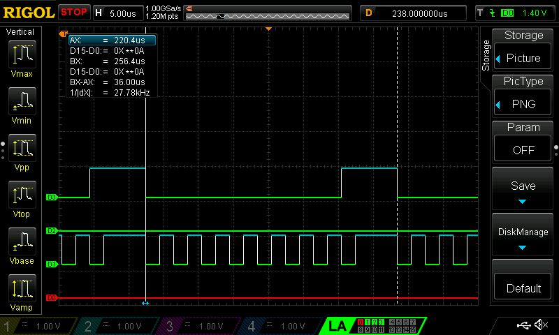

我用逻辑分析仪控制所有的事情,CS、CLK 和 SIMO 的所有时序都很好。 即使 SOMI 上的时序看起来不错、唯一的问题是两个器件上都发生向右移位、这让我认为这是 SPI 问题。
对于闪存,我尝试了 CPOL = CPHA = 0的其他配置,但在这种情况下 SIMO 延迟了一位!
    请显示单个8位传输的逻辑分析仪屏幕截图。
    D0 = CS
    D1 = SCLK
    D2 = SIMO
    D3 = SOMI
    SOMI 挂起到下一个8位周期、因此应该是0b 0000 0001进入并被解释为0b 1xxx xxxx。 这似乎是所有位的问题。

    我刚才得到了 RTC 技术支持的回答、他们建议从上升沿采样、而不是从下降沿采样。
    但是、我如何实现它呢? 我唯一想到的是在读取周期开始之前在读取命令之后更改 CPHA。
    在此屏幕截图中、从器件在下降沿更改 SOMI、因此它期望主器件在上升沿接收。
    A25L080数据表声称它支持模式0和模式3、但忽略了写入位和读取位之间的关系。 您必须确保字节边界正确无误。 我想只有模式0能够处理 MSP 如何移入和移出字节。
    我不知道 DS1390如何检测时钟极性;可能是在事务开始时(CS 变为低电平时)对其进行采样。 无论如何、尝试模式1。
    DS1390只需在下降沿移出、并在上升沿锁存数据。 未检测时钟极性。
    但是、为了使两者都正常工作、我现在使用 SPI 模式2。
    我觉得有一点困惑、即主器件必须设置为从器件不支持的模式。 我想下次遇到 SPI 问题时、我只需尝试每种模式、不相信数据表!
    我有很多项目需要在每次我想与总线上的不同从器件通信时切换 SPI 模式。 这并不罕见。 此外、对于每个制造商来说、SPI 模式不一定相同。 始终查看所需的波形并进行相应的设置。
