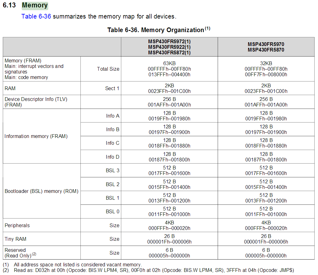

我使用的 MSP430FR5972的 FRAM 大小为64K、现在我想存储 RTC 时间(长度为4字节)、那么有人能告诉我 FRAM 在此 MCU 中的起始位置是什么。
    你好,PK!
    此处列出了这些地址:
    本文档 可能对您有所帮助。 我想您只是想将变量存储在 FRAM 中、对吧?
    Dennis
    尊敬的 Dennis:
    对于 FRAM、我应该将其视为从0x004400到0x013FFF 的起始地址
    是这样吗?
    如果您只想存储非常少的数据、我将使用信息 B、C 或 D
    Dennis、我需要至少50K 的空间、B、C 和 D 段面积非常小。
    那么,请告诉我,FRAM 的起始位置是0x00440吗? 最后一个位置是0x013FFF?
    我是对的吗?
    是的、没错。
    Dennis,但004400h - 013FFFh 是62K,2K 在哪里使用?
    [引用 user="PK U"]但004400h - 013FFFh 为62K,其中为2K [/引用]
    13FFFh 为81、919 d
    4400h 为17、408d
    如果从上面减去下面的值、就会得到
    81919 - 17408 = 64、511
    您必须添加1、因为起始和结束包含在范围内、因此您有64、512个字节。
    如果您将其除以1024、您将得到
    64、512 / 1024 = 63k
    无字节丢失。
    好的、我没有在计算中添加1、这就是为什么它是62。 现在对我来说还可以
    非常感谢。

    我将0x004400作为起始地址(并将该地址存储在 uint32_t addr = 0x4400;)、然后每次增加1、但它不运行、它就会出现
    没有可用于"0xf04ae"的源
    嗯、你不能简单地把一些东西写入4400h -这是代码存储器开始。 您的程序位于此处、至少当您未更改存储器组织时。
    那么、您建议从我需要开始存储 RTC 时间的位置获取什么?
    我的十六进制文件大约需要4K。
    应写入起始位置
    现在、我为十六进制文件(程序文件)保留了4K 空间
    意味着4400h+4K (4096)= 5400h 这是我的起始位置、而不是4400h、因此它工作正常。
