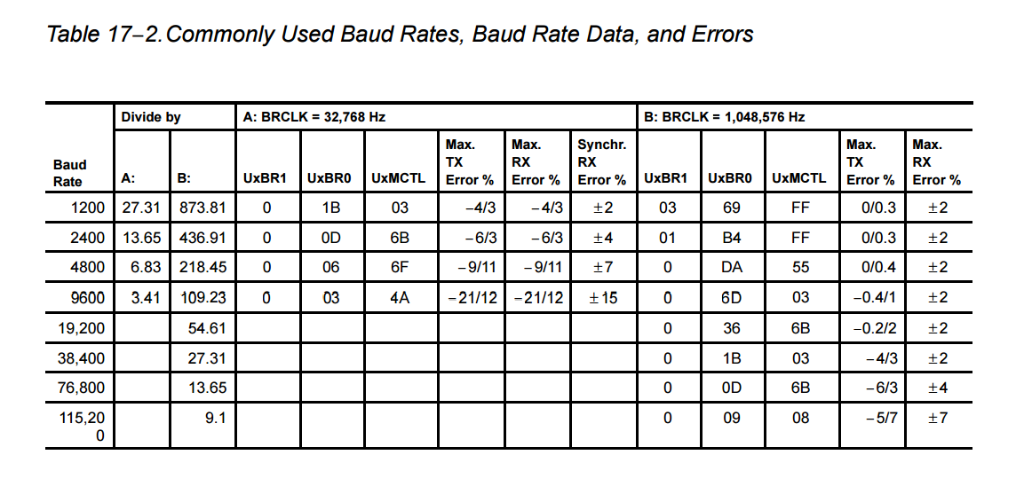

    您好,Rayan,
    我尝试使用用户指南中表中的两种类型的 horlhoge
    但同样、我没有收到32kHz 发送的值、我已经接收到1MHz 4的 A0 ->另一个值
    这是问题所在的配置

    是这样的:"波特率或时钟 UART masp430f425都存在问题!!!
    该器件上没有 BCSCTLx 和 DCOCTL 寄存器。 您的 SMCLK 频率不是您预期的1.048MHz、我已经在之前的帖子中提供了我知道的建议。
    Ryan
    频率配置为1MHz,您会看到正确的!!!
    如果时钟有问题,请告诉我在哪里!!
    请将 SMCLK 频率输出到引脚上并提供逻辑分析仪或示波器屏幕截图来证明 SMCLK 频率、然后我们可以查看您的 USART 波特率设置。
