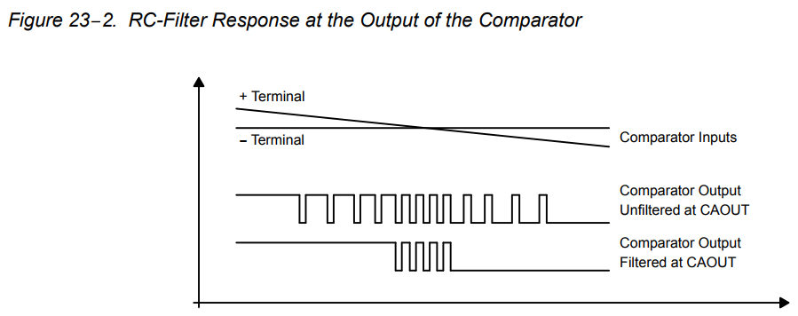

    在查看 MSP430F413's 用户指南中的第23.2.3节后、它提到了比较器的输出可在具有或不具有内部滤波的情况下使用。 当控制位 CAF 被置位时、输出由一个片载 RC 滤波器进行滤波。 如果输入端子上的电压差很小、任何比较器输出都会振荡。  内部和外部寄生效应以及信号线、电源线和系统其他部件之间的交叉耦合导致了这种行为、如图23−2所示。
    比较器输出振荡会降低比较结果的精度和分辨率。 选择输出滤波器可以减少与比较器振荡相关的误差。 在上面共享的汇编代码中、我看不到 CACTL2寄存器中 CAF 位被置位。 这样做会改善您的结果。
