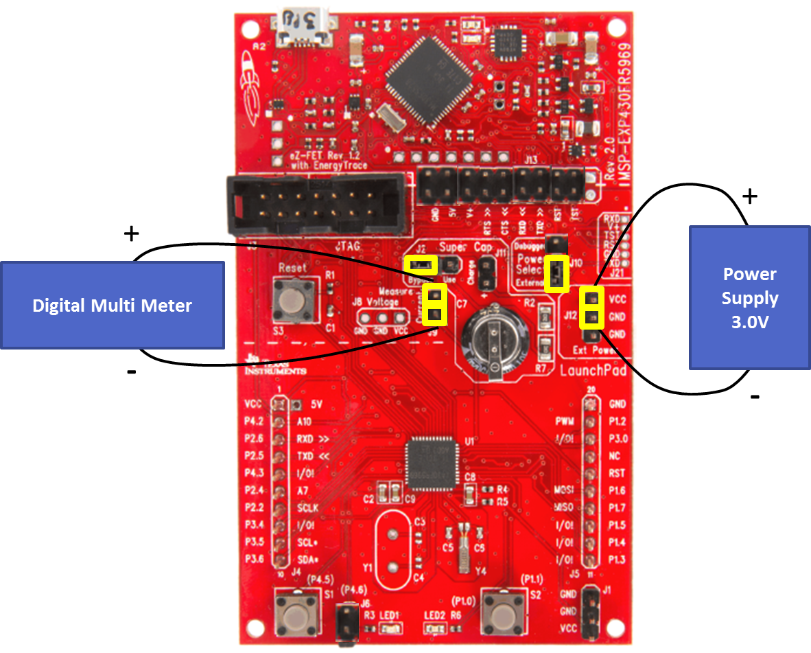

你好。
我有疑问。
我想知道我的测量电流值不能达到所述数据表的原因。
我使用 EnergyTrace 测量了 MSP430FR5969 Launchpad 上的电流消耗。
寄存器设置如下:
int main (空)
 WDTCTL = WDTPW | WDTHOLD;
 P1DIR = 0xFF;
 P1OUT = 0;
 P2DIR = 0xFF;
 P2OUT = 0;
 P3DIR = 0xFF;
 P3OUT = 0;
 P4DIR = 0xFF;
 P4OUT = 0;
 PJDIR = 0xFFFF;
 PJOUT = 0;
 PM5CTL0 &=~LOCKLPM5;
 CSCTL0_H = CSKEY >> 8;
 CSCTL1 = DCOFSEL_0;
 CSCTL2 = SELM__DCOCLK + SELESS__DCOCLK + SELA_VLOCLK;
 CSCTL3 = DIVM__1;
 CSCTL0_H = 0;
 while (1);
测量结果平均为286uA。
在数据表的18页中、描述了1MHz DCO 时的流耗为210uA。
为什么消耗电流不会像数据表那样降低?
UchIDA-k
    您好、Uchida、
    进行能量跟踪测量时、请确保连接调试器后器件处于自由运行模式。 此外、由于电路板上的其他可消耗功率的组件、有时难以在 Launchpad 上查看数据表指定的电流电平。
    我还将向您介绍我们的应用报告 《MSP430Tm高级功耗优化:ULP AdvisorTm软件和 EnergyTraceTm技术 》,了解有关实现低功耗和使用能量跟踪的更多信息。 如果您有任何疑问、请告诉我。
    Caleb Overbay
    您好 Caleb Overbay、
    感谢你的答复。
    使用相同的代码、在自由运行的 Launchpad 上使用数字万用表进行测量时、电流消耗会降低。
    我了解到、使用需要 CCS 调试器连接的 EnergyTrace 时、电流消耗似乎大于正常值。
    我可以提出另外两个问题吗?
    1. 当使用 Launchpad 在自由运行状态下以3V 电压测量以下示例代码时、电流消耗为252.1 uA、可以看到与数据表不同的值。
      是否有任何可能的原因?
      我使用一个示例代码、其中缓存命中率为 SLAA526中描述的0%。
      但是、如数据表中的表5.4所述、当1MHz 的高速缓存命中率为0%时、电流消耗值为370uA、大于 测量值。

         如下图所示、通过将来自 J 12跳线的3V 外部电源连接到 J 9跳线并将数字万用表连接到 J 9跳线来进行测量。
    2.数据表在表5.4中、IAM、FRAM_UNI (统一存储器)(3)的条件占高速缓存命中率的百分比是多少? 或者、如果器件从 FRAM 运行所有程序、我是否可以使用缓存?
    UchIDA-k
    您好、UchIDA-k、
    我测试了您发布的代码、但我看不到~405uA 的电流消耗、这与数据表指定的0%高速缓存命中率一致。 我不知道为什么您看到这么低的数字、但数据表中列出的数字是典型的电流消耗。 该数字可能低于第5.4节中列出的370uA。
    此外、IAM、FRAM_UNI (统一存储器)(3)的高速缓存命中率适用于典型程序执行、介于50%至75%之间。 统一存储器意味着 FRAM 用于存储数据和代码、而不是存储在 SRAM 中的数据。
