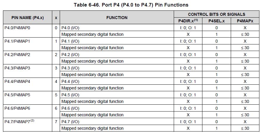

    您好 Dhananjay、
    SPI 示例未显示 PMAPx 寄存器的使用、因为它们不使用端口映射。 我之所以提出这一点、是因为您尝试对 MOSI 和 CLK 信号使用 P4.1和 P4.2、这只有通过端口映射才能实现。 通过查看用户指南中的表6-46、您可以看到、当端口4的 P4SEL 位被置位时、P4MAPx 也需要被适当置位:
    进行此更改后、您可以验证以下内容:
    • 确保主器件和从器件同意时钟极性(高电平无效)
    • 确保主器件和从器件在时钟阶段上一致(在后沿捕获的数据)
    • 确保主设备和从设备首先同意 MSB
    • 当 MSP 开始通信时、从器件已准备好接收数据
    此外、当通信无法正常工作时、您在逻辑分析仪上看到了什么? 您也能给我提供这些照片吗?
