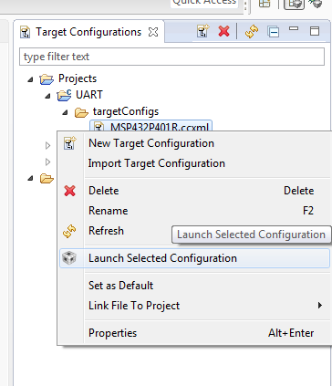

    您是否能够执行出厂重置?
    在 Code Composer 中
    转至 View->target configurations
    为您的项目启动选定的配置

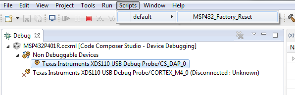

    在调试窗口中右键单击.ccxml、然后按显示所有内核
    连接到 DAP_0
    转至 Scripts->default->factory reset
    您是否已经尝试过此操作?
