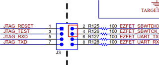

定制板使用 MSP430FR5043。
可通过将以下两个端子直接连接到 MSP430FR5043的相应引脚来下载代码、但 USS 工具显示 HID 桥接已连接-等待器件、这意味着芯片无法识别。
它是否与错误的地址有关?  器件的 I2C 地址是什么?

    对于编程、有3个选项:JTAG、Spy-Bi-Wire (SBW)和 BSL。  他们似乎希望使用 I2C BSL。 下面是 I2C BSL 的协议、我建议查看 《MSP430 FRAM 器件 BSL 用户指南 》以获得完整的说明。
    EVM 使用 eZ-FET、这是一种板载 MSP-FET。 编程器利用 SBW 接口进行编程。 他们是想像 LaunchPad 一样进行编程、还是想使用 BSL 选项?

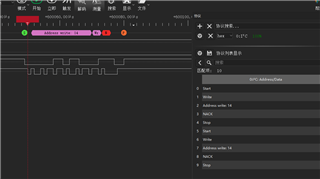

    客户主要希望使用 USS 工具来发布参数、读取波形、读取 ADC 数据等 有什么建议吗?

    I2C BSL 部分将地址显示为0x48、因为它们似乎已经具有引脚输出。 看起来他们使用的是14、尝试更新 I2C、如果有任何问题、请告知我。 对于编程、他们可以使用最适合的方法。
