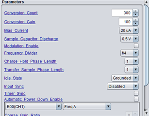

   我将 MSP430FR266用于我们的电容式触控键盘应用、该应用具有使用互电容的16个触控按钮。 目前,当用户轻轻地触摸按键时,触摸效果非常好,但只要触摸很硬,就像按下物理按钮一样,触摸就不会被检测到,它会挂起几秒钟。 我正在附加我的 captouch 配置文件。
如果此 purpose.e2e.ti.com/.../5635.CAPT_5F00_UserConfig.ce2e.ti.com/.../3187.CAPT_5F00_UserConfig.h 需要更多信息、请告知我

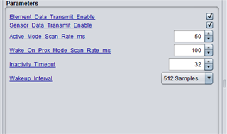

    您可以在 CapTIvate DC 中将 ui16ConversionCount 降低到300或200。 您 可能需要将 ui16ActiveModeScanPeriod 延长至50ms 或更高。 这取决于 MCU 进行测量需要多长时间。

    您是否在  CapTIvate 设计中心更改了它? 您能否对配置进行一次屏幕截图?
    现金 Hao
    否、我直接在 CAPT_UserConfig.c 文件中进行了更改。 以下是我所做的更改-
    我强烈建议您通过  CapTIvate 设计中心更改这些数据。 他们使用设计中心是否有任何问题?
    现金 Hao
    HII 现金、
          不、使用设计中心没有问题。 我将尝试通过设计中心进行更改

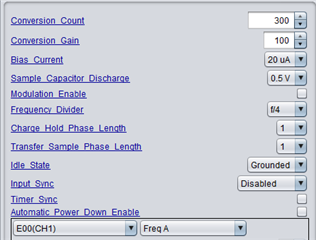

    HII、
       我尝试使用设计中心更改参数、但结果相同。  以下是我的配置的屏幕截图-
    如果有任何缺失、请提出建议。
    Omkar
    您使用哪种按钮板进行测试? 它是定制板或 TI 评估板。
    您能否在设计中心使用"数据日志"功能、并将计数设置为500的记录文件发送给我们。  在我们正常按下按钮时记录数据、然后硬按几次。
