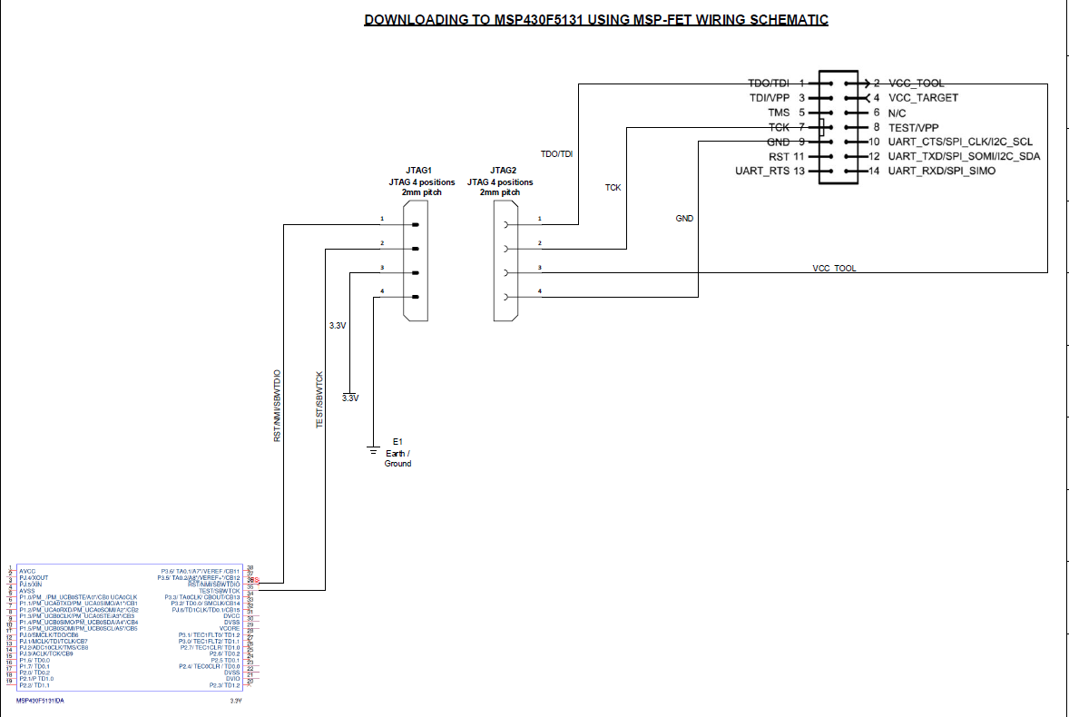

    下面是 MSP430到 MSP-FET 的布线原理图。 板上有一个4引脚2mm 插头连接器。 我仍然没有为 PCB 供电

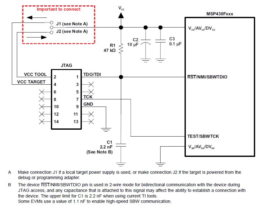

    它只是您的原理图、还是 GND 和3.3V 未连接到 MSP? 此外、您应该在 Vcc 和 GND 之间非常接近 MSP 的位置添加一些电容。 例如、100N + 10µ Ω 并联。 RST 应该有一个连接到 Vcc 的约47k 电阻器和一个连接到 GND 的1n 或2n2等小电容器。 在 FET 连接时、无需使用这些 RC 组合来刷写代码或进行调试、但在没有 FET 的情况下运行器件时、应对其进行组装。
    [引用 USER="Dennis Eichmann]RST 应该有一个连接到 Vcc 的约47k 电阻器和一个连接到 GND 的1n 或2n2等小电容器。 在 FET 连接时、无需使用这些 RC 组合来刷写代码或进行调试、但在没有 FET 的情况下运行器件时、应对其进行组装。[/quot]
    该器件在 RST 引脚上具有内部上拉电阻器、因此无需外部上拉电阻器。 在 RST 引脚上没有电容+电阻器组合的情况下闪烁后、应释放该电阻器并使其正常运行。

    [引用 user="zrno soli">该器件在 RST 引脚上具有内部上拉电阻器、因此无需外部电阻器。 在 RST 引脚上没有电容+电阻器组合的情况下闪烁后、应释放该电阻器并正常运行。[/quot]
    是的、我同意、它很可能会运行。 但无论如何、我始终建议添加它。 请记住、即使 TI 也会将其填充到他们的板上、并且还会推荐它。

    下面是连接到 MSP-FET 的连接器的接线原理图:
    我将 J1的引脚1连接到 MSP-FET 中的 TDO/TDI,将 MSP-FET 中 J1的引脚2连接到 TCK,将 MSP-FET 中 J1的引脚3连接到 VCC_TOOL,并将 MSP-FET 中的引脚4pf J1连接到 GND。
    我更改了 J1的引脚3并将其连接到 MSP-FET 中的 VCC_TARGET、但仍然出现相同的误差。

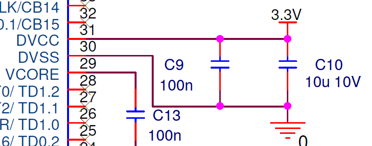

    在您发布的最新原理图中、我看到 VCORE 上的电容仅为100nF。 VCORE 需要470nF 的电容。 尝试更改此项并让我们知道结果。

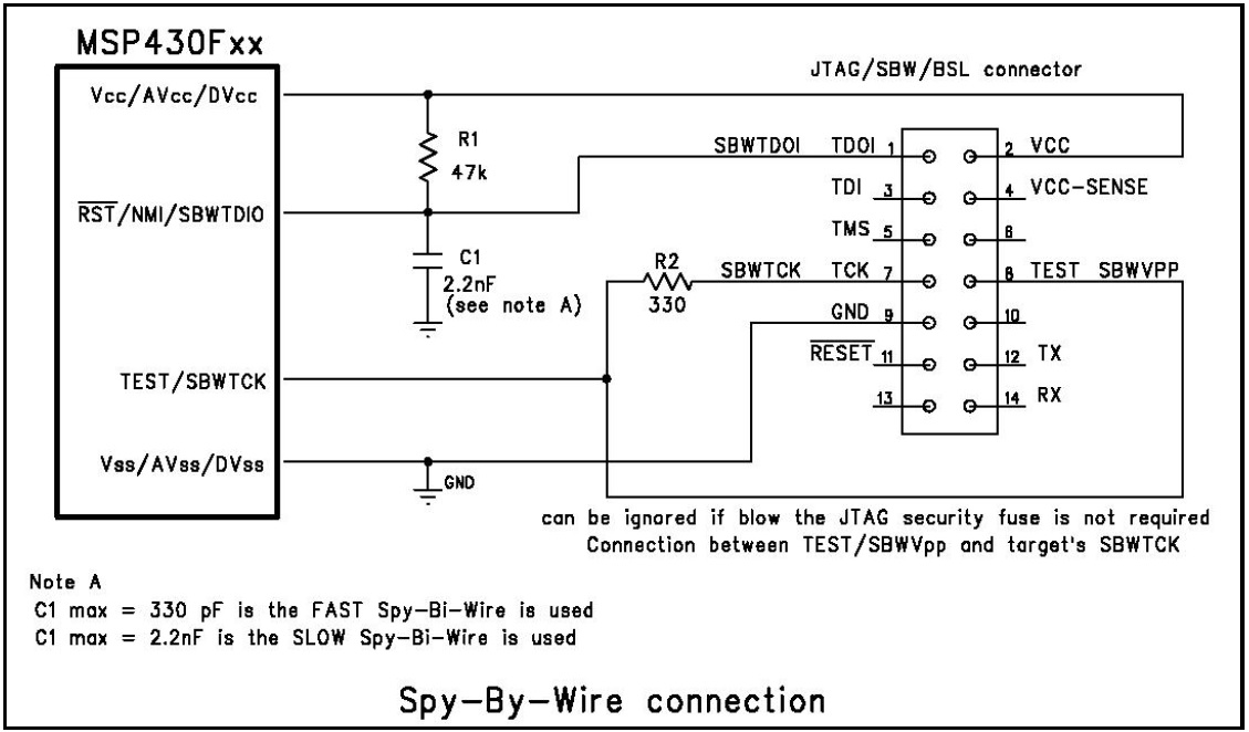

    我是否应该像下面的原理图那样将 MSP-FET 连接到 MSP430? :
    我应该连接电阻器 R2吗?
    您好、Omer、
    除了更改 RST 电容、我仍然建议根据我之前的帖子更改 VCORE 电容。 您实际上需要在该引脚上使用470nF、而不是100nF。
    Caleb Overbay
    如果您不需要 JTAG 保险丝功能、则可以直接将测试引脚与引脚7 (即 R2作为0 Ω)连接、并使用引脚8断开连接。
    此外、请按照其他回复中的建议值执行去耦电容器等的所有建议值。

    请确认您在 VCORE 引脚上安装了470nF 电容器?
    Caleb Overbay
    您好,
    奇怪的是,PCB 以前已经运行良好...所以我不认为这是问题,它在 VCORE 引脚上运行100nF。
    您好、Omer、
    它可能已经工作了、但这并不意味着它将在100%的时间内工作。 无论如何、VCORE 上的100nF 超出规格、我们无法保证在该电容下正常运行。
