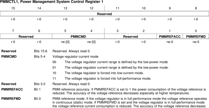

请告诉我 MSP430F5342中 PMMCTL1寄存器的详细信息。
现在、在用户指南中、这个寄存器是保留的;因此、我们不知道这个寄存器的详细信息。
但是、在我客户的旧固件中、PMMCTL1寄存器设置为0x0001、内部电压看起来不稳定。
如果寄存器设置为0x0001、会发生什么情况?

    MSP430‍f5342.h 仍具有:
    /* PMMCTL1控制位*/
    #define PMMREFMD (0x0001)/* PMM 参考模式*/
    #define PMMCMD0 (0x0010)/* PMM 稳压器电流模式位:0 */
    #define PMMCMD1 (0x0020)/* PMM 稳压器电流模式位:1 */
    这意味着、只需查看用户指南的一些旧版本:
    感谢你的答复。
    在最近的用户指南中、寄存器被保留并且必须为0。
    您是否知道更改说明的原因?
    此外、如果 SVMLE、SVSLE、SVMHE 和 SVSHE 被禁用、是否允许设置 PMMREFMD 字段?
    Nomoto
    我不是 TI、但我想太多人认为启用该位将是一个好主意、后来又问"为什么内部电压不再稳定?"
    Nomoto 您好!
    发布此器件系列后、发现对 PMM 的电压稳压器电流模式、基准精度和基准模式的控制会导致过多的错误条件(例如不稳定的内部电压)、从而导致器件发生故障或超出规格运行。 由于器件已经发布、因此将这些位设为只读的时间太晚了、但是用户指南被修改、这样就会警告客户不要更改默认值。 在任何情况下、TI 不再允许置位 PMMREFMD 位。

    您好 Nomoto-San、
    SLAU208E 中的用户指南说明已更改、该手册于2009年11月发布。 未创建 PCN 或勘误表更新、因为此问题不被视为器件勘误表。 当前的 PMMCLT1寄存器设置应用于所有器件版本、它们被保留并且必须被写入0。
