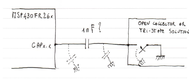

是否可以通过任何方式将 MSP430FR2633的 CAPx.x 引脚重用为标准 GPIO? 例如、作为标准输入以读取正常密钥?
谢谢、此致、
Alberto
    您好、Alberto、
    它们自身的 CAPx.x 引脚不会与包括 GPIO 功能在内的任何其它功能复用。 这意味着您只能将这些引脚用于 CapTIvate 用途。 如数据表中的引脚排列图所示、有几个 CAPx.x 引脚与其他功能多路复用、但八个 CapTIvate 引脚只能用于 CapTIvate 应用。 您可以将它们用作替代输入的唯一方法是通过在线路上建立触摸来实现、但此时、您可能也可以设计 CapTIvate 触摸功能。
    您曾提到过您希望将这些引脚用于普通键、如果是这种情况、那么将这些引脚更改为 CapTIvate 触控键是一个很好的机会。 它可以简化最终产品的机械堆栈、我们可以与终端客户合作以帮助实现这一点。

    客户不能以任何方式修改机器的机械零件、因此确认了"标准键"。 为了使这些密钥被 CAPx.x 输入读取、我们是否可以建议对原理图进行任何可能的修改?

    为了使用独立电容引脚、您必须以某种方式模拟触控。 我们想到了一个有关如何做到这一点的想法。 只需对物理按钮进行描记、而不是为触控目的制作电极。 物理按钮必须完成 CAPx.x 迹线和电容器之间的电路。 这样、当按下物理按钮时、它会有效地为电路增加电容、从而模拟触控。 这可以在没有电容器和焊盘的情况下完成、但电容器会更可靠。

    请确认以下配置可以正常工作。

    上述原理图适用于将 CapTIvate 引脚与物理开关配合使用。 但是、如果开关位于接地电容器和 CAPx.x 引脚之间、则可以实现更好的性能。
