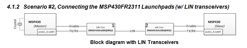

客户问题:
要使用 LIN 功能、我们是否需要 MCU 前面的 LIN PHY、或者它内部是否有 LIN PHY、而我们只需要使用 UCARX 引脚? 这适用于 MSP430G2433IPW0RQ1。
    您好、Ali、
     是的、您将需要一个 LIN PHY、例如"SN65HVDA100"。
     希望这对您有所帮助。
       David
