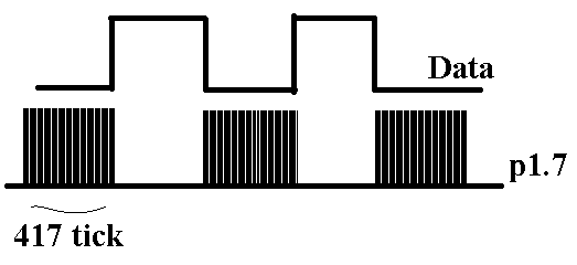

我想通过 IR 感应实现 UART 协议。  一个停止位、8位数据和1位停止位类似如下:
数据速率将为2400、因此我将时钟设置为1MHz 并将其除以417、这是一个位传输的持续时间。 但是、计时器 A 的行为有点奇怪。
您可以在上面的代码中检查、我将 CCR0设置为417、并在 timer0_A0中切换数据。
此外、当数据为零时、我会使 CCR1递增13、这是38KHz 的半周期、并在 timer0_A1中的每个比较中断中切换输出引脚 p1.7
但最重要的是、似乎对于 CCR1的每个比较中断、都会触发 timer0_A0和 timer0_A1中断、并且即使我尝试将 TA0CCR1除以13到417、它也会在最大39处停止。 自上周以来,我一直不知道这一点。 可以帮助我评估此问题吗?
    我可以看到您正在启用 TAIE、但您从未对 TIMER0_A1_Vector 中的 TAIFG 做出反应。 这也意味着 TAIFG 永远不会被复位、所以一旦被置位、ISR 应该继续运行、只会被优先级更高的 TIMER0_A0_VECTOR 中断。
    如果不完全了解它的工作原理、
    > IF (TA0IV && TA0IV_TACCR1)
    这是一个飞跃的页面--它几乎肯定不做你想要的,因为(在背景下)它总是真实的。 尝试:
    > IF (TA0IV =TA0IV_TACCR1)
    这不是我编写它的方式、但它应该足够了。
    更普遍的做法是:在1MHz 时、A1 ISR 只有13个时钟需要完成、否则您将看到中断超限和输出抖动。 此 ISR 肯定不会在13个时钟内完成、实际上、您可能无法编写在13个时钟内完成的 ISR。 选项:
    1)找出一种使用计时器比较/PWM 生成38kHz 时钟的方法(您可能需要使用不同的引脚--我前面没有引脚)。 您可以使用 PxDIR 每417个周期打开/关闭此时钟。
    2) 2)将 CPU 时钟(CALDCO 和 Friends)调至例如8MHz、并将 TIMER0时钟除以8 (因此您可以使用相同的常量)。 那么您的 ISR 可能能够运行。
    您是否能够使用提供的信息解决此问题?
