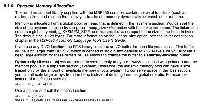

    我开始了解您的要求。 我主要关注编译时间、而您则讨论运行时间和可变长度数组。 考虑到这一点、请 查看 MSP430优化 C/C++编译器用户指南中的第6.1.4节"部分"和第6.1.6节"动态内存分配"。 ".sysmem "部分为动态内存分配保留空间。

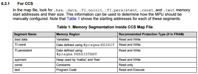

    再次感谢。 我认为您发送给我的内容仅针对 RAM 上的变量、不是吗?
    .sysmem RAM
    我需要的东西与变量不同、但与 FRAM 分区类似。 与静态定义我将用于 FRAM 变量的字节数不同、该数字应取决于写入程序时要存储的信息量、即在编译系统时将保留正确的字节数。 明白了吗?
    [引用用户="Albert DelaO15">再次感谢您。 我认为您发送给我的内容仅针对 RAM 上的变量、不是吗?
    是的、但请记住、FRAM 可用作 SRAM。 在 MSP430 FRAM 技术–操作方法和最佳实践 应用手册的表1中、您可以看到用于动态内存分配的".sysmem"段可以位于 FRAM 中。
    [引用 user="Albert DelaO15">我不希望变量与 FRAM 分区类似。 与静态定义我将用于 FRAM 变量的字节数不同、该数字应取决于写入程序时要存储的信息量、即在编译系统时将保留正确的字节数。 有道理吗?[/引述]
    对于静态存储器分配、使用栈。 对于动态内存分配、使用堆。 如果您的数组大小固定、编译器可以在栈上分配此确切大小。 由于数组大小可能会发生变化、编译器希望将其放置在堆上。 此外、正如我在上面提到的、在构建时间之后、无法更改存储器部分的大小。
