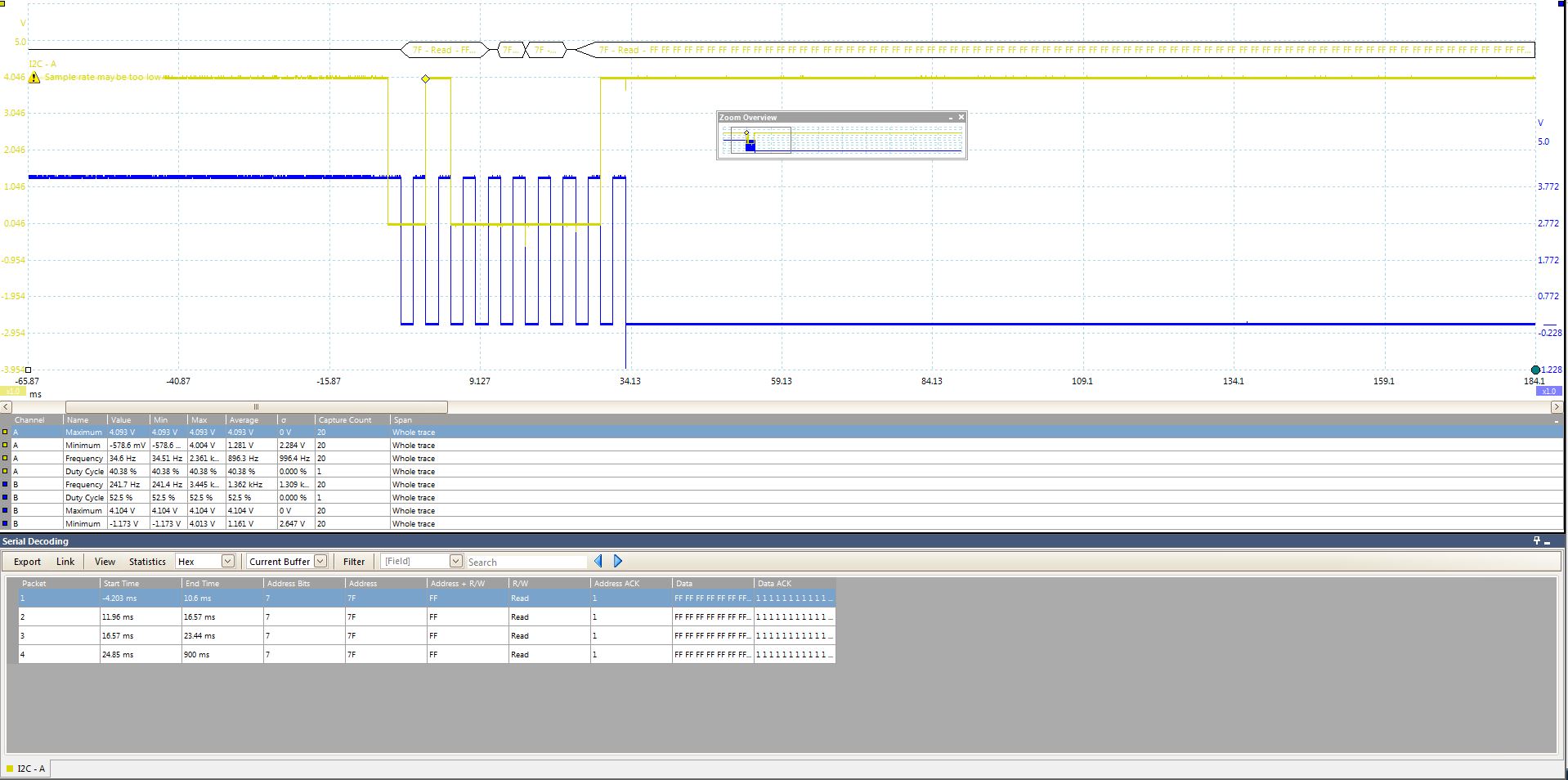

    我正在尝试使用 MSP430G2553 MCU 配置 MCP23017 I/O 扩展器。 I/O 扩展器使用 I2C、当我尝试向器件发送数据时、MCU 仅调用一次 TX 中断、而不会触发 ISR 中的停止条件以进行 I2C 传输。 请告诉我上面显示的代码出了什么问题。
    尊敬的 Andrew:
    您的 TX 中断似乎未启用。 因此、TXInterrupt 永远不会触发。 尝试添加
    IE2 |= UCB0TXIE;
    开始 I2C 之前。 让我知道发生了什么。
    我使用了您在 main.c 中建议的代码行 、但我仍然有相同的问题。 我已经拍摄了 i2c 总线的快照、如下所示。 我还在中断上设置了一个断点、我注意到我只能这样做
    进入一次中断、软件永远不会再次调用此中断。
    尊敬的
    据我所知、Grace 不再被维护、因此如果您停止使用 Grace、您将会很好地工作。
    Resource Explorer 中还有其他示例 i2c、您可以尝试其中一个吗?
    我尝试放置以下代码行
    IFG2 &=~UCTXSTP;//清除 USCI_B0 TX 内部标志
    中断的不同部分、但我仍然有相同的问题。
    您是否知道其他什么会导致只调用一次中断?
    Andrew、
    您能否查看您的寄存器并查看 IFG 是否被清除且中断是否被启用?
    根据 SLAU144J 17.4.2和17.4.12、这将清零 IFG2:UCB0RXIFG。 我看不到图17-12中提到的情况、但我想这样做可能会使状态机发生混乱。 [ UCTXSTP 位于 UCB0CTL1中(而掩码位于 UCB0STAT 中)。]
    Bruce、
    我打算让您在寄存器窗口中实际查看寄存器。 在 CCS 中、转到菜单栏中的"View"、然后转到"Registers"。 您可以展开 USCIB0选项卡以观察启用了哪些中断并设置了哪些标志。
    这将有助于我们对问题有所了解。
    金马伦
    感谢你的帮助。 我能够使它正常工作。
    Andrew、很高兴听到这个消息。 问题最终是什么?
    ISR 未启用、因此我遵循了一些非 Grace 示例代码。
