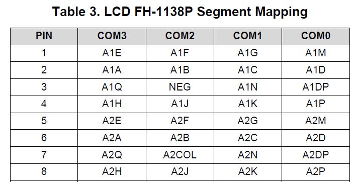

我是 MSP430FR 系列以及 LaunchPad 附带的 LCD 模块的初学者。
当我尝试学习源代码(hal_lcd.c)时、我不太理解这些值在2D 数组的第二列中所代表的含义: (我知道从何处获取第一列的值)
有人能不能就此给出一些提示?

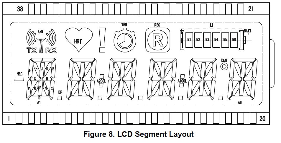

    如果您看到图8 LCD 段布局、
    以及表3 LCD FH-1138P 段映射
    在《MSP-EXP430FR6989 Launchpad 用户指南 》www.ti.com/.../slau627中、您可以观察到、对于显示屏上的每个数字、总共有4个引脚(映射的4行)用于控制该数字中的每个段。
    例如、显示屏左侧的 A1数字由表前4行的引脚1-4控制。 每行代表控制它的4位数据(4列)、总共16位控制整个数字。 这就是需要2个字节来完全设置每个数字的原因。 从映射表和段布局中可以看到、要显示内容的主段大部分存储在前2行中=第一个字节。 但某些字母、例如字母 K、使用对角线段-您可以看到这些对角线段、例如 A1K 和 A1N、位于第3行和第4行=第二字节中。

    您好 Kenneth、
    在 MSP-EXP430FR6989 LaunchPad 用户指南(http://www.ti.com/lit/ug/slau627a/slau627a.pdf)的第12页的表3中、有一个每个数字对应的 LCD 段列表。 在那里、每个数字都有一个结束字符、用于指定哪个段将亮起。 这些是用于映射两列的内容。
    例如、这里是数字 A1的映射
    这用于映射 hal_LCD 文件中的十六进制数字。
    映射第一个十六进制数字"列1"以匹配 A/B/C/D 和 E/F/G/M (数字 A1的引脚2和1)
    第二个十六进制数字“列2”被映射以匹配 H/J/K/P 和 Q/*/N/DP (数字 A1的引脚4和3)
    注意:*标记用于 COM2段、它们因引脚而异。 对于上面的图像、这将是 NEG。
    基于此、让我们看看 digit[10][2]数组的第一个条目、即0xFC 和0x28。
    0xFC = 1111 1100、与 A/B/C/D 和 E/F/G/M 相比、结果 为 A+B+C+D+E+F
    0x28 = 0010 1000、与 H/J/K/P 和 Q/*/N/DP 相比、结果 为 K+Q
    因此、添加了 a+b+c+d+e+f+k+q 的注释
    现在这有道理吗?
    谢谢 Katie 和 Ralph!
    我现在理解了、只是意识到0具有该对角线(k+q 段)、以便与字母 O 区分、这就是我偶然发现0x28器件的原因、但我现在可以清楚地看到它。
