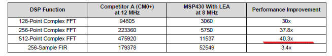

    MSP430FR5994能够处理的 DSP 处理速度比 M0+快40倍是否糟糕? MSP430FR5994专为超低功耗应用而设计、峰值功耗低于500mW、这种做法是否糟糕。 包括 I2S 外设意味着需要 DSP 功能(在实际情况下、您不会发送/接收和/或存储原始音频数据。 这也意味着处理 I2S 协议的外部器件将消耗超过10mW 的功率+ A/B 类或 D 类放大器将消耗1-50W 的功率。 该设置不是为了实现超低功耗、没有缓冲外设的单通道数据总线也不意味着真正的实时设置。 那么、如何处理低频带语音编解码器并在 Cortex-M0+上实时将数据发送到 I2S?

    [引用 USER="Alexey Bagaev ]MSP430FR5994 能够处理的 DSP 处理速度比 M0+快40倍吗? [/报价]
    您是否有任何关于该索赔的参考资料?

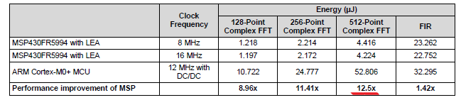

    在这种"快40倍"的 DSP 操作过程中、功耗如何?

    [引用用户="f m."]您是否有该索赔的任何参考?[/QUERT]
    [引用用户="f m."]在这种“快40倍”的 DSP 操作过程中,功耗如何?
    参考:slaa698a
    CortexM4的情况要好得多、因为它具有完全仿真的 DSP 堆栈。 但 MSP430FR5994的速度仍然比 CFFT-512中的 CortexM4快约3倍。 (无参考、请勿询问)。

    其次、几乎没有人会以12MHz 的频率运行 Cortex M0来执行 FFT、而是以48MHz 的频率运行。 (M0/M0+、AFAIK、通过 ARM 击剑被限制在50MHz)。
    以全速运行高性能代码并切换回 LP 模式通常会更有效。 这就是 EnergyMicro 的核心理念。
    此表中的性能是以 MCKL 时钟周期为单位提供的、因此指令长度不会改变、可能是额外的等待状态。 是的、此实现是在硬件中完成的、可直接独立访问 RAM。 但 FFT 在许多应用中都是必需的、包括在音频压缩技术中、FFT 性能在整个实时过程中至关重要、而此过程不是在短时间内进行、通常用于始终运行的操作。

    我怀疑这一优势意味 着时钟频率也相同、并且仅限于直接支持的数据类型。 对于32位类型、float 和 double、结果会不同。 虽然 Cortex M4具有"DSP 类"指令、但它完全不是 DSP。

    [引用用户="f m"]我怀疑这一优势意味 着时钟频率也相等、并且仅限于直接支持的数据类型。 对于32位类型、float 和 double、结果会有所不同。[/quot]
    当然、正如我提到过的、在节拍数中、条件相等 - cFFT512。
    我没有提到 MSP430FR5994上的 I2S 实现。 I2S 不是向外部 DAC 和放大器发送音频数据的唯一方式。
    [引用 USER="Alexey Bagaev "]但 MSP430FR5994 的速度仍然比 CFFT-512-中 的 CortexM4快大约3倍[/quot]
    如果它们在相同的时钟频率下运行、则速度更快。 如果 msp432能够运行48MHz、为什么要以16MHz 运行? 3倍时钟效率、3倍以上能效、但不一定更快。
    参考此处。
