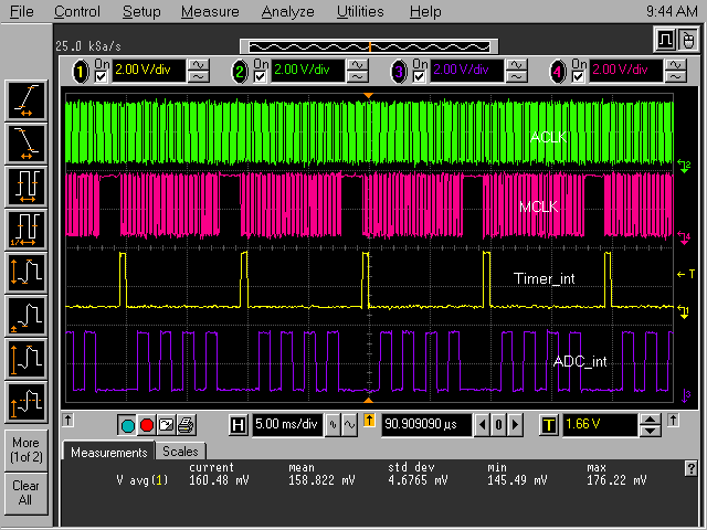

    您好、Dietmar
    随附了故障情况的示波器图
    定时器超时(绿色正脉冲)、器件从睡眠模式唤醒(黄色低脉冲)
    ADC 启动并采样8次(在 ADC 中断服务例程结束时进行紫色切换)
    在最后一次 ADC 转换完成后、器件停止、即晶体停止运行并且没有执行任何代码
    "唤醒"器件的唯一方法是将 RST 拉至低电平
    希望这张图片能帮助解释情况
    Olav
    Olav、
    您是如何检查晶胞停止的? 您是否测量了 XIN?
    更好的方法是将 ACLK 绘制到示波器中、以详细查看何时停止。
    重点是从示波器屏幕截图中看到计时器中断不再出现。 因此、当它停止时、ACLK 会很有趣。
    Dietmar

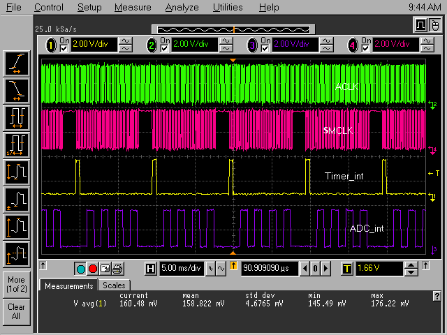

    您好、Dietmar
    是的、我第一次用示波器在 XIN 处测量晶体、并验证晶体已停止
    将 RST 线路拉至低电平后、冷冻小瓶启动
    然而、我已经对 ACLK (黄色)和 SMCLK (紫色)输出至 PJ.0和 PJ.2进行了重复测试
    即使器件停止运行、ACLK 似乎仍在运行
    Olav
    您好 Olav、
    在这种情况下、晶体不会停止、而是 SMCLK、因为器件处于 LPM2中。 这是非常重要的信息。
    我们使用您在此处附加的代码构建了类似的设置、无法重现挂起。 我们将让它在夜间运行、并在明天使用更多器件进行测试。
    Dietmar
