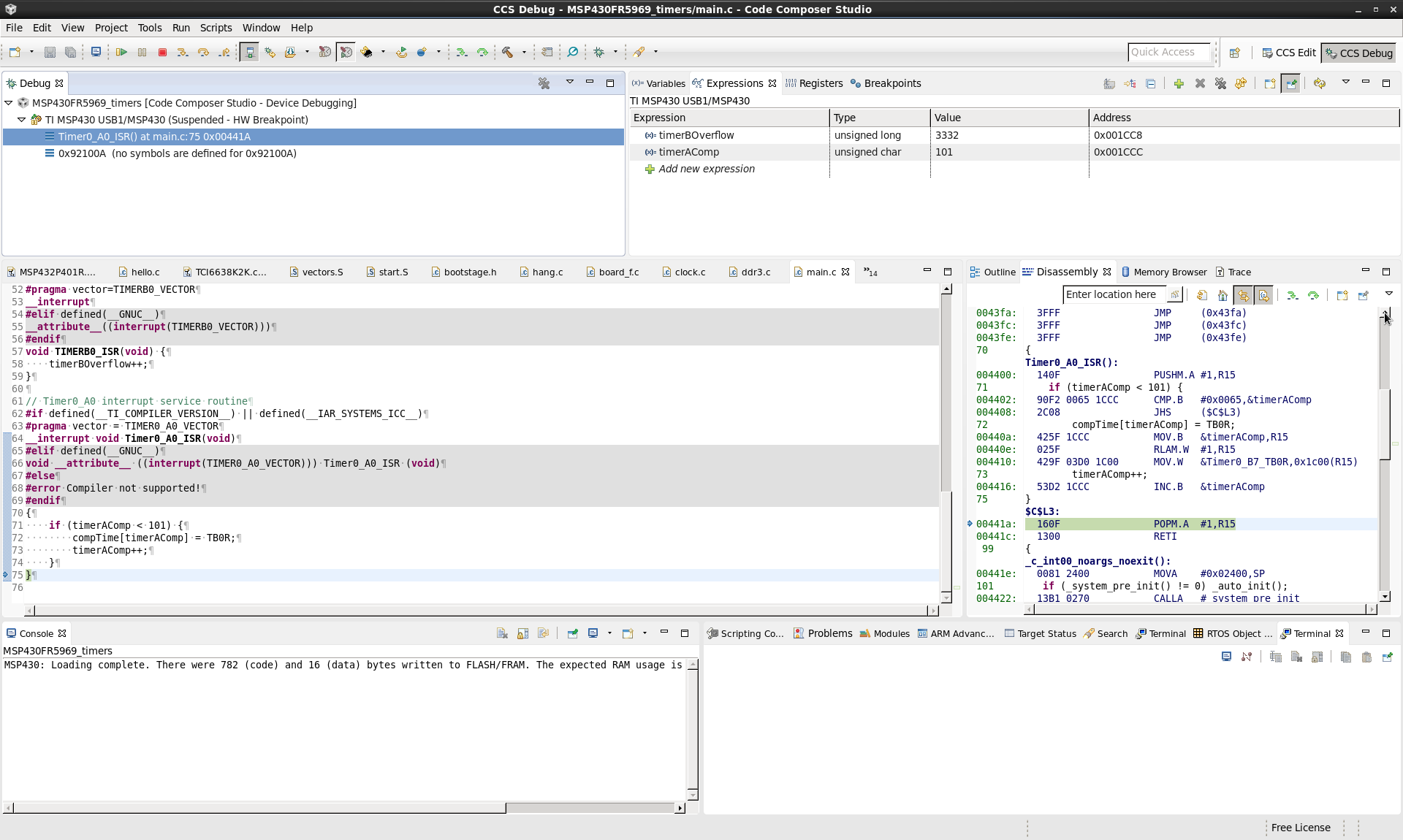

我正在尝试学习 MSP430FR5969上的时钟系统和计时器、并遇到了一个有趣的问题。 我使用32kHz 晶体振荡器来驱动 ACLK、进而从 ACLK 获取计时器 A0和 B0。 我的目标是从系统以较长的 int 启动以来简单地捕获32kHz 时钟(请参阅下面的代码)。 我遇到的困难是、我用于计算溢出的变量在其第一个++上跳转到3332、然后开始计数通常以每2秒1次的速度上升。 我已经尝试在连续模式下使用溢出中断、在向上计数模式下使用比较中断。 后者为以下代码。 我还延迟了一段时间、看看是否存在某种振荡器趋稳问题、但这没有影响。 此外、为了进行诊断、我在溢出计数器变量处放置了一个代码中断、以便在第一次调用它时捕获它。 在第一个呼叫中、它会跳至3332、然后在每个连续呼叫上按预期上升+1。 有什么想法吗?

    [引用 user="Bret Bronner">我遇到的困难是、我用来计算溢出的变量在其第一个++上跳到3332、然后开始计数通常以每2秒1次的速度上升。 我可以重复一下、使用 CCS 6.1.3和 TI v16.9.0.LTS 编译器编译您的示例。
    启动调试会话后、程序在 main 处停止、为写入 timerBOverflow 变量设置一个"观察点(读取或写入)":
    下面显示了首次写入 timerBOverflow 时的观察点被触发的情况:
    问题是 compTime 数组的大小为100、即索引为0到99、但 Timer0_A0_ISR 已写入 compTime 索引100、该索引不在 compTime 数组末尾、因此会覆盖 compTime 数组后立即存储器中的 timerBOverflow 变量。 此外、在覆盖 TB0R 的点、TB0R 包含值3332、这是写入 timerBOverflow 的错误值。
    因此、 需要更改 Timer0_A0_ISR 以向 COMPTime 数组写入一个更少的值。
    切斯特、谢谢! 出色的分析和验证。 感谢您的帮助。 程序工作和代码已应用到更大的项目中。
