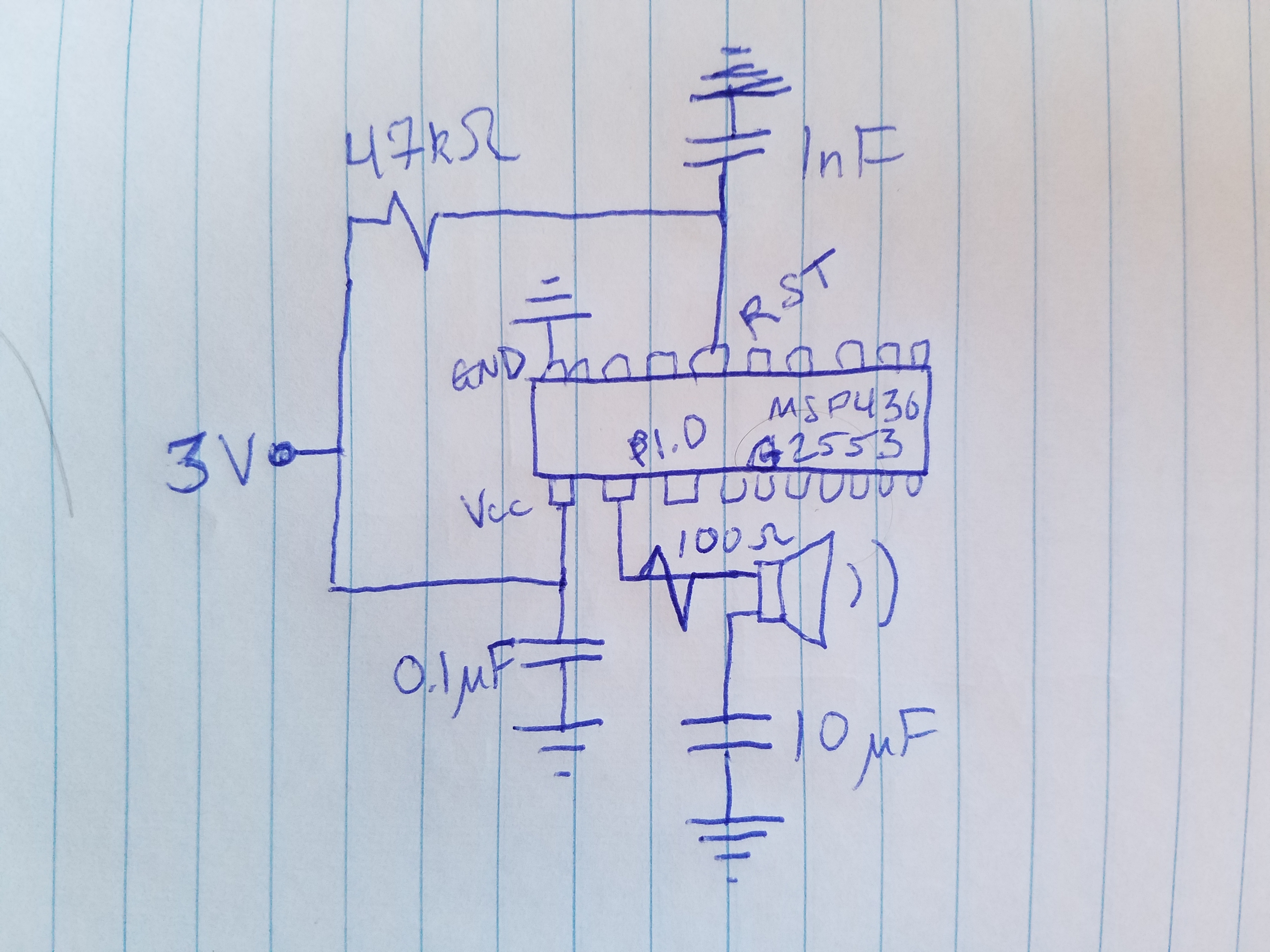

那么、我有一个来自德州仪器的 Launchpad。 它附带 MSP430G2553。
我对这件事进行了编程、以便通过旧的电视扬声器播放不同的笔记。 它在插入 launchpad 时工作正常。
然后、我将其从 launchpad 中取出、并:
  1. 已将其插入试验电路板
  2. 已将2节 AA 电池(总共3V)连接至 Vcc 和 GND
  3. 在 P1.0和 GND 之间连接扬声器
  4. 在 RST 和 GND 之间放置一个1nF 电容器*
  5. 在 Vcc 和 RST 之间放置一个47k 电阻器*
  6. 在 GND 端子和 GND 之间接一根导线
*根据此数据表: www.ti.com/.../slau318g.pdf
但是、现在我只听到扬声器在打开时发出咔嗒声。 当我关闭扬声器时、扬声器"无咔嗒"声。 就好像我将电池直接连接到扬声器、两者之间没有微控制器。
我已经确认、在尝试此操作后、该芯片在 launchpad 上仍然可以正常工作。 有没有人知道为什么它不能按预期工作?

    唯一缺少的是 Vcc 和 GND 之间尽可能靠近 Vcc 引脚的0.1uF 电容。
    我能想到的另一件事是、使用电池时、公共接地现在缺失。
    可以尝试在扬声器输出端串联一个22uF-220uF 电容器、因为您需要使信号浮动。
    [引用用户="Tony Philipsson"]唯一缺少的是 Vcc 和 GND 之间尽可能靠近 Vcc 引脚的0.1uF 电容。
    0.1uF 有利于去耦。 电视扬声器具有低阻抗、因此尝试驱动它、MSP430可能会掉电并复位或挂起。 为了处理功耗尖峰、需要额外的"存储"电容器、例如22uF-220uF 左右。
    [引用 user="Tony Philipsson"]可以尝试在扬声器输出端串联一个22uF-220uF 电容器,因为您需要使信号浮动。
    22uF-220uF 可能太大。 我首先尝试串联100欧姆电阻器+ 1uF、看看它的工作原理、然后将电容器最大增加到22uF、很明显留下100欧姆电阻器。
    非常感谢大家的建议和解释。 到目前为止、我还没有成功;我尝试了一个与100欧姆电阻器串联的10uF 电容器。 虽然"点击"当然会更安静、但结果相同。
    我将附上(粗鲁绘制的)原理图、以防它对问题产生影响。
    再次感谢您的观看。 Michael

    另外-您是否尝试在不带调试器的 launchpad 上运行器件? -只需将其连接到 PC 或手机充电器即可通电。 工作吗?
