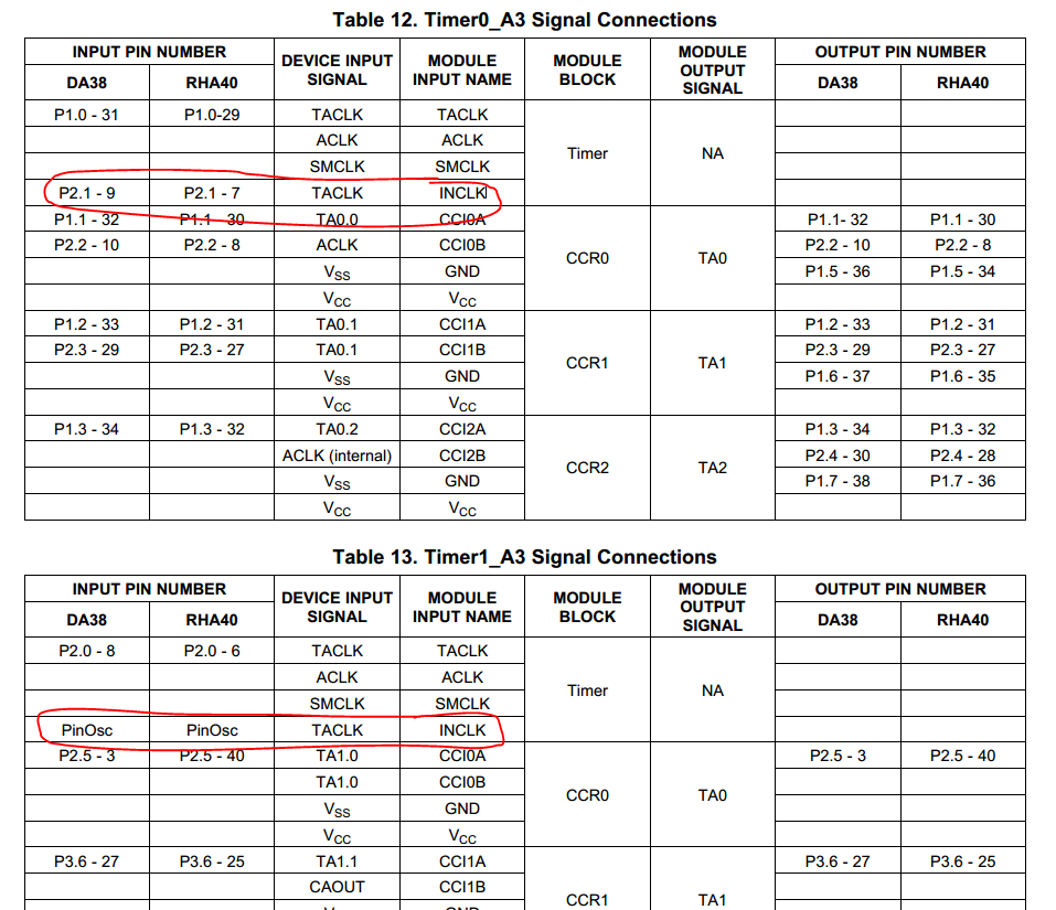

大家好。 我在 MSP430G2955上有一个应用、用于测量连续6个元件的电容。 遗憾的是、在 WDT 栅极计时器期间、只有六个焊盘中的一个(焊盘0-5、只有焊盘1工作一致)会使 TA0R 计数。 当使用调试器在从 LPM3唤醒后检查 TA0R 的值时、对于焊盘1、TA0R 仅为非零、有时为 Pad2 (每5个读数)。 我的引脚映射已经过验证、此外、在使用示波器探测焊盘时、我可以在每个焊盘上看到正确的信号(每500ms 脉冲一次、其中每个脉冲的顶部由 RO 频率调制计数信号组成)。 振荡器似乎正常运行、但定时器没有计数。

    经过大量的故障诊断后、我发现了问题。
    在 MSP430G2955上、TIMERA1被连接至 PinOsc 电路而不是 TIMERA0。 通过切换哪个计时器运行我们的电容式感应引脚振荡、TAxR 计数正确、我们能够感应电容变化。
    器件数据表中的第14页让我了解了这一小细节。 此外、由于所有示例都配置为使用 TimerA0、包括其函数名、因此我被每个示例误导。 让 MSP430G2955的差异更清晰、或者在示例代码中添加注释可能会有所帮助。
