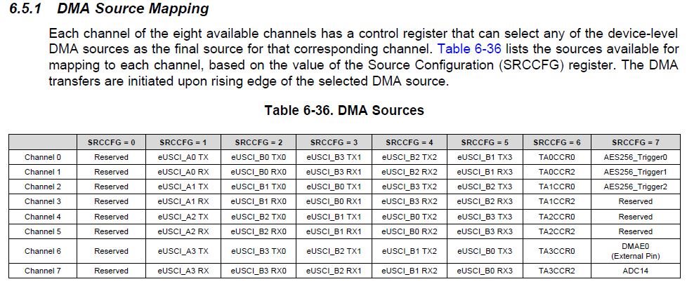

我正在尝试通过 DMA 通道6、7操作 SPI_B2 (P3.5-3.7)、但它不起作用我启动 SPI_B2并在没有 DMA 通道的情况下对其进行测试、它工作正常、 但是当我使用 DMA 通道时、通道的启动是正确的、并且 DMA 表中的控制字也是正确的、但是 DMA 不会移动、并且控制字显示它不会减少剩余要发送的字节数。
SPI2已正确启动、因为我可以手动写入 EUSCI_B2的 UCBTXBUF、并使用 P3.5-P3.6上的逻辑分析仪查看字节和时钟。
我要附上代码的相关部分(仅 TX DMA):

      DMA 上的通道6和7不支持 eUSCIB2上的 SPI 实现。  在通道6和7中找到的 eUSCIB2参考适用于支持的多个 I2C 从地址(SLAU356e 的第24.3.10节、
    (摘自数据表)
     您将需要使用 DMA 通道4和5,如以下代码示例所示:
     在这里可以找到有关多个 DMA 触发器的类似讨论、如下所示:

     尊敬的 Chris:
    感谢您的澄清、手册中对 discussion...it 的引用并不明确。
    唯一的问题是通道4、5已经被 UART 使用了... 它以1Mbit 的速率运行。 我无法切换到 SPI0、因为硬件已设置、所以除非没有其他选项、否则我需要通过 SPI ISR 管理传输。

    Shai,
    您可能已经研究过这个问题、但是您是否能够利用端口映射并分别移动到 UCA0或 UCA1和 DMA 通道0、1或2、3? 我特别想到的是引脚3.4-3.7。
    Chris
    您好 Chris。
    我想过它、但它不能唯一起作用的方法是、如果我在 SPI2和 SPI0引脚(P3.4-7和 P1.4-7)之间切换、我不确定我是否完全理解 PMAP 寄存器机制... 如果有一种方法来切换引脚,它将解决问题...有什么想法吗?
    Shai。
    Shai,
    引脚1.4至1.7不能进行端口映射。 这些是使用 USCB0的主要函数进行修复的、我解释了 SPI0的含义。 除了 USCB0-2之外、还有 USCA0-2、因此在 P3.4至 P3.7上、除了 USCB2是默认值外、您还可以映射 USCA0、USCA1、USCA2。 如果您在 msp432p401.h 中查看、您将找到 SIMO、SOMI、CLK 等的各种设置
    遗憾的是、USCA3在端口映射中不可用。 这样、您就可以按照最初的建议使用 DMA 通道6和7。 如果您可以使用 DMA 通道0和1、它们分别连接到 eUSCI_A0_TX 和 RX 的触发器、那么您可以按照如下方式对 USCA0CLK、USCA0SIMO、USC0SOMI 进行端口映射:

    尊敬的 Chris:
    感谢大家提出的好建议、至少让我更熟悉 MSP 的选项。
    我试图重新排列引脚的功能、但由于硬件已经设置并连接到其他电路板、我无法轻松切换引脚功能、第二件事是我们使用全部3个 UART 和64QFN 封装、 这使我无法选择将 SPI 映射到通道 A、I2C 网络连接到 P6.6-7引脚。 我无法更改引脚功能、但只能在 SPI 之间切换。 当我说硬件已经设置时,这就是我的意思…
    如果无法在 SPI0和 SPI2之间切换。 我们将需要使用旧的 ISR 方法、我想知道我们是否可以使它变得非常短、以便它可以在48MHz 时钟下保持6-8MHz (每字节大约50个周期)...由于我们是这里的主器件、因此时钟的速率和连续性可能会有一定的灵活性。
