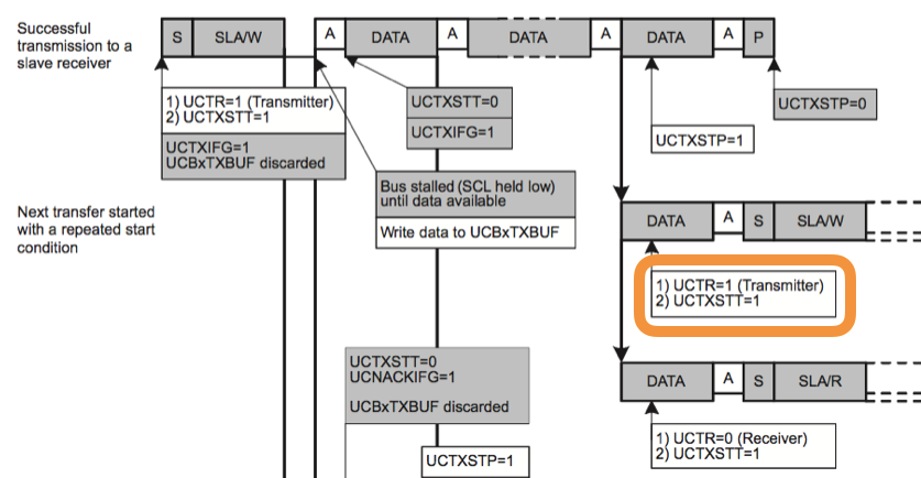

何时是在 I2C 模式下为 USCIB0设置重复 START 命令的正确时间? 当我在 TX ISR 期间设置 UCTXSTT=1时、系统会在传输数据之前发出一个重复起始、即使状态图显示之后应该发出起始。 请参阅图。
我在 TX ISR 中尝试执行的操作是:
将数据放入 UCB0TXBUF 中
2.更改从机地址
3.根据我对下一条命令的需要、设置 UCTR = 1或 UCTR = 0
4.设置 UCTXSTT=1
但是、这会在发送数据之前产生重复起始、并且还会跳过大约一半的数据(请参阅 下面的图像1)。

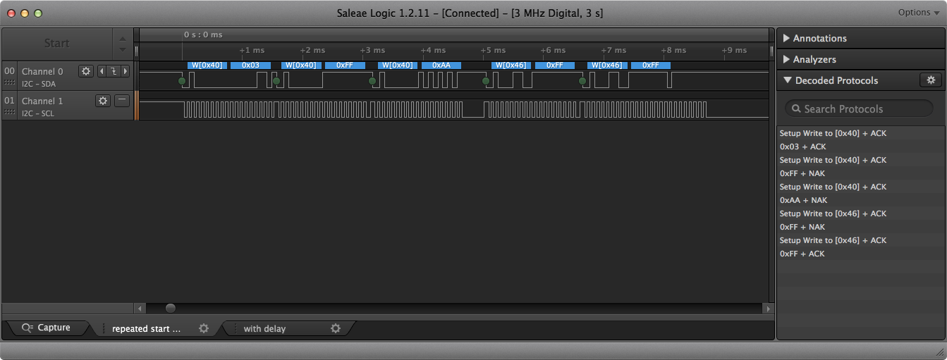

我正在尝试发送此消息:
0x0040>>1|IO::USCI_I2C::ADDR、//设置地址
0x0003| IO:USCI_I2C::写入、//设置 ptr
0x00FF| IO::USCI_I2C::写入、//写入寄存器
0x0040>>>1| IO:USCI_I2C:::ADDR、//设置地址
0x0001| IO::USCI_I2C::写入、//设置 ptr
0x00AA| IO::USCI_I2C::写入、//写入寄存器
0x0046>>1|IO::USCI_I2C::ADDR、//设置地址
0x0046>>>1| IO:USCI_I2C:::ADDR、//设置地址
0x00AA| IO::USCI_I2C::写入//写入寄存器
图1:以下是无延迟捕获(不正确):
我发现、如果我在 ISR 中添加一个延迟、数据实际上被传输、然后发出 START 信号。
// 3. 如果
(isAddr (nextCmd))
UCB0I2CSA =(uint8_t) nextCmd;
/*"设置 UCTXSTT 会生成重复的启动条件、则使用新地址重新启动。 在这种情况
下、可以通过置位或清零 UCTR 来配置发送器或接收器、如果需要、可以将不同的从器件地址写入 UCBxI2CSA。" //
要完成此操作,请发送 START WRITE 或 START READ 命令
//这将适当设置 UCTR 标志,并设置 START 位
//递增计数器超过地址 cmd 以进入下一个 rd / wr 命令
// (我们需要进行透视以查看它是读取还是写入)。
_delay_cycles (2000);//使用此选项,代码将按预期执行,在数据传输
nextCmd = seq[+seqCtrl];
if (isWrite (nextCmd)) startWr ();
否则 if (isRead (nextCmd)) startRd ();

这是具有延迟的捕获(正确)

    有两个发送寄存器、TXBUF 和内部移位寄存器。 如用户指南的图26-12所示、TXIFG 中断在一个字节仍在发送时发生。
    中断处理程序负责执行该字节之后的任何操作。 它必须写入下一个字节、或者置位 UCTXSTT (/UCTXSTP)、但不能同时写入这两个字节。
    克莱明、您好、感谢您的建议。 我要通过设置开始位、然后将下一个字节加载到 TX 缓冲区中来使其正常工作。 之前我加载了下一个字节、然后设置起始位。 这是不按顺序进行的。
