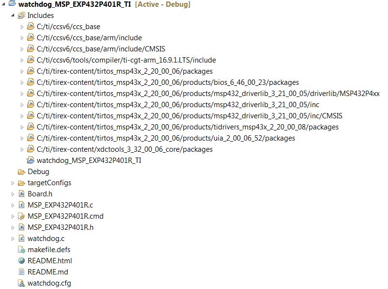

    感谢 Chris 提供的描述信息。
    但这与使用驱动程序库无关吗?
    因为我的固件基于"tirtos_msp43x_2_20_00_06"。
    那么、我们可以使用该函数吗?
    是的。  它包括:
    Chris
