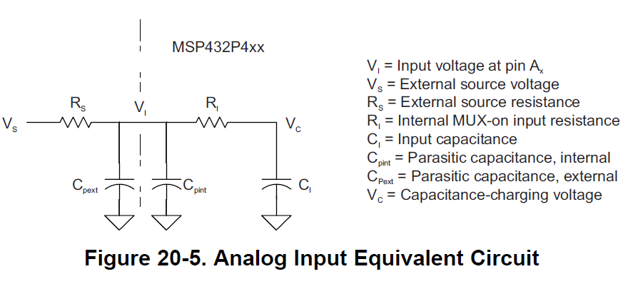

我的客户在 MSP432的 ADC 上连接10K 欧姆和 Vcc 以及10K 欧姆接地。
ADC 值应该是 Vcc/2 (4096/2)、但是当 ADC 每次读取 ADC 输入引脚时、它们会下降。
因此、它们始终读取小于 Vcc/2的值、并且无法读取正确的值 Vcc/2。
如果它们移除电阻器、则 ADC 的电压正确(例如、如果我们直接将 Vcc 与 ADC 连接、则将获得正确的 Vcc)。
他们在 MSP432 Launch Pad 上对其进行了测试、因此这不是客户 PCB 上的布局问题。
自客户将外部电阻器用于压力传感器以来、必须使用外部电阻器。
这是由于 MSP432上的 ADC 内部架构造成的吗?
当有电阻器连接到 ADC 时、我们如何获得正确的电压?
感谢您的支持。

    它们经历的电压下降和上升可能是由内部电容引起的。 因此、客户需要考虑432 TRM 第20.2.6.2节中涉及的一些采样时序注意事项。 当 SAMPCON 变为1时、所选输入可在采样时间(tsample)内建模为一个 RC 低通滤波器。 因此,需要一个公式来计算 n 位转换的最小采样时间(tsample),在此示例中,我将假定客户正在执行14位分辨率。
    Tsample 的公式如下所示
    下面的一些值是从数据表(第5.25.6节)和下面的客户表中计算得出的
    • 在这种情况下、客户在 ADC 引脚上有一个电阻分压器、因此、Rs 将等于他们与 R2并联的 R1 [Rs =(R1 * R2/(R1 + R2))]。 为此,我将使用 R1和 R2 = 10K 欧姆的情形。 因此 Rs = 5K 欧姆。
    • 根据数据表、Ri 是内部多路复用器开启输入电阻。 这可能因 Vcc 而异、但由于这是一个 LaunchPad、它们可能处于1.8V 至3.7V 范围内、这意味着 Ri 上的最大值为1K 欧姆。 (数据表第5.25.6节)
    • Ci 是单个端子的输入电容、其中使用的最大值为15pF (数据表第5.25.6节)
    • 它们没有 Cpext。
    • Cpint 是 I/O 的内部寄生电容、通常为5pF
    • N 可能为14位、但是 ADC 的分辨率、因此 tsample 会随分辨率而变化。
    Tsample >=(14+1)* ln (2)*[(5000 + 1000)* 15*10^-12 + 5000 *(5*10^-12)]
    Tsample >=~1.19us
    请确保他们在使用 ADC 进行操作/设计时考虑到这一点。 另外、请让他们阅读/查看我提到的部分、因为它们会继续与 ADC 配合使用。

    尊敬的 Evan
    是的、感谢您的建议。
    通过降低 ADC 采样率可以解决此问题。
