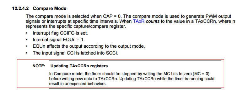

我将 fr2533的 TA0用于 PWM 输出
我的配置描述如下:
1 μ s PWM、时间 为 10ms
2、PWM 的占空比从10%变为90% 、升压/降压为5%
3、每个占空比持续50ms
由于数据表中说明了当更改 TARxCCRn 值,计时器必须停止,这将使 PWM 输出同时停止,这将导致 LED 调光
  是否有任何其他方法可以  在不使用停止计时器的情况下更改 PWM 占空比?
    您好 Kissn、
    您必须停止计时器以避免意外行为;但是、只要器件的 MCLK 运行速度足够快、器件就有足够的时间停止计时器、更改值、并在 LED 不调光的情况下重新启动计时器。 4MHz 或更高频率应足够快、以实现这一目标。
