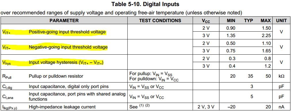

我想确认施加到 XIN 引脚的外部时钟的直流特性(当 LFXTBYPASS = 1时)是否与数字输入的特性相同。
    数据表中表5-4的脚注2显示:
    输入信号是一种数字方波、其参数在本数据表的施密特触发输入部分中定义。
    感谢您的建议、Clemens。
    您好、Kein、
    Clemens 的回答正确。
