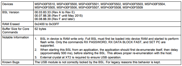

    我注意到您已经提到 BSL v00.07.05.04.txt,但根据 MSP430Tm闪存器件引导加载程序(BSL)用户指南,该版本似乎与 MSP430F5510不兼容。
    此外、请记住、MSP430F5xxx 器件的非 USB 版本和 USB 版本之间存在 BSL 差异。
    MSP430F5510是在定制板上还是在 EVM 上? 您是否使用了正确的引脚来连接 BSL? 您是否在 PC 和 MSP430F5510之间使用 MSP-FET、MSP-BSL 或其他工具? 以下部分可在 MSP430F5510用户指南中找到。

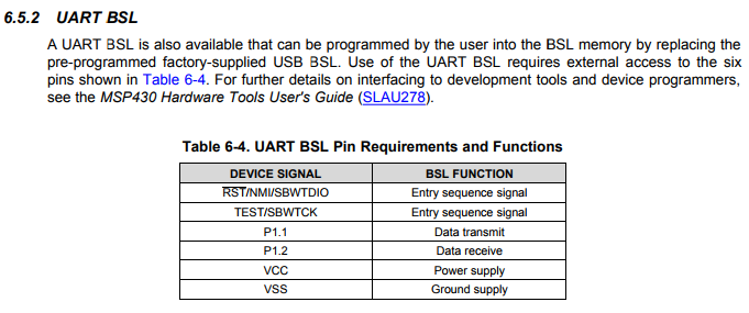

    在我之前的帖子中、查看表1 - BSL 概述、MSP430F5510的默认 BSL 接口是 USB、而不是 UART。 这就是您在使用 UART BSL 时遇到问题的原因。 但是、 您可以通过替换 BSL 存储器中预先编程的出厂时提供的 USB BSL、将 BSL 接口从 USB 更改为 UART。 在我之前的帖子中、我在数据表中包含了 UART BSL 部分的屏幕截图、而不是 USB BSL 部分。

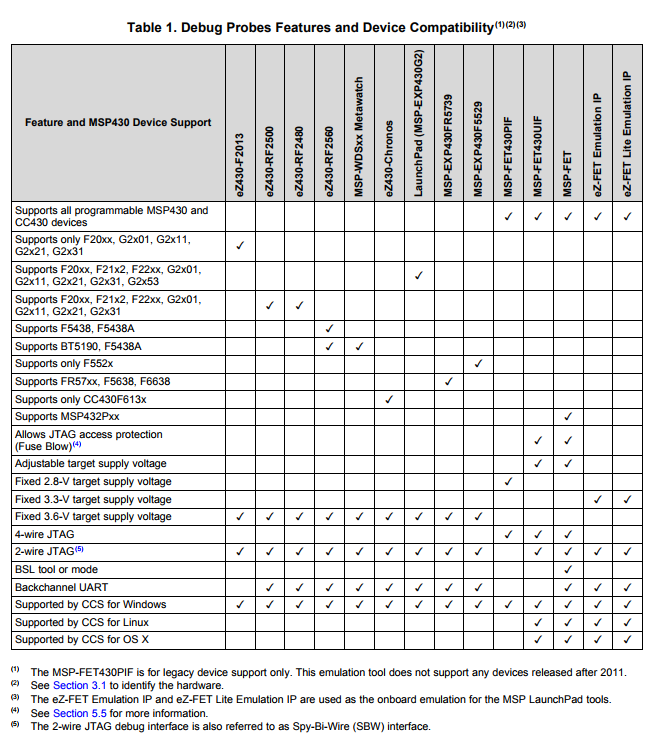

    您是否正在使用 MSP-FET430UIF? 该工具可以像您所做的那样通过 JTAG 加载.txt、但根据 MSP 调试器用户指南中的表1、MSP-FET430UIF 不支持 BSL、但较新的(推荐) MSP-FET 支持 BSL。
    [报价用户="user4780320"]否,我使用了 FDTI 电缆3V3。[/quot]
    您在这里似乎没有使用正确的工具、这是导致问题的原因。 虽然我不确定您所指的 FTDI 3V3电缆是什么、但可以使用这种电缆、但正如您所看到的、使用我们的 MSP-FET 比使用我们的电缆困难得多。 假设该 FTDI 电缆纯粹是 RS232转 USB 适配器、您需要弄清楚如何创建正确的 UART BSL 进入序列以及需要连接哪些引脚。
    根据我之前的帖子中的表1 BSL 概述、MSP430F5510需要应用于 TEST/RST 引脚(对于 UART BSL 接口、而不是 USB BSL 接口)的进入序列、该序列与 JTAG 引脚共享。 接下来,请参阅 《MSP430Tm闪存器件引导加载程序(BSL)用户指南 》中的第1.3.1节,了解有关这些引脚上进入序列的详细信息。 基本上、您有两个用于进入序列的引脚和两个用于与 UART BSL 通信的引脚(TX/RX)。

    我建议使用连接到相应引脚的 MSP-FET 来验证您是否可以使用 UART BSL。 确认后、您可以尝试切换到其他类型的工具。 使用 FTDI 线缆、您是否对 TEST/RST 引脚应用了正确的进入序列? 我建议使用示波器或逻辑分析仪进行确认。
    编辑: BSL Scripter v3.1.0.x 不支持在没有 MSP-BSL (Rocket)或 MSP-FET 的情况下与 MSP430 BSL 器件进行通信。
